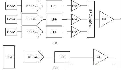

        在直接调制发射机中使用了一个RF DAC,电缆通道全部创建在数字域中,通常为FPGA。数字信号从FPGA发送至RF DAC,将其转换成模拟信号然后发送至功率放大器。典型电缆发射机的简化框图如图1所示。
        图1(a)使用多个RF DAC和一个RF合成器实现完整电缆频谱的典型电缆发射机框图(b)使用新型AD9129 RF DAC的新型电缆发射机框图
        图1(a):使用多个RF DAC和一个RF合成器实现完整电缆频谱的典型电缆发射机框图
        (b):使用新型AD9129 RF DAC的新型电缆发射机框图
        在图1(a)中,发射机由几个RF DAC组成,这些RF DAC由几个FPGA驱动,然后每个RF DAC的输出发送至前置放大器。前置放大器的输出组合后反馈至驱动电缆设备的单个功率放大器。使用该架构的原因是,以合理功耗来综合大量数字信号的FPGA的栅极数量和容量是有限的,而且每个RF链都可以针对特定频带进行优化。
        RF DAC通常具有信号处理功能,可以限制可能产生的总RF带宽,但可以减少FPGA的接口要求。上一代RF DAC具有良好的性能,但谐波性能不能满足严格的DOCSIS规格,因此需要进行细致的频率规划和RF滤波器设计才能达到可接受的性能。
        其架构可能采用每个RF DAC 2、4或8个256-QAM通道,虽然需要耗费额外的硬件成本,但可以提供可扩展性。该架构存在若干不足之处。随着所需通道数量的增加,RF合成器变得更加复杂,随着每个DAC通道的增加,合成器的损耗也会增加。
        每个FPGA+RF DAC+前置放大器链的功耗很大,可能达到每通道10 W。所需的多个RF链可能需要多卡来实现158通道的完整电缆频谱,每张卡的功耗为1 kW或更高。在一个设备中安放多张卡是为1000户的群组提供服务所必需的。
        系统变得很大,需要多张卡才能为每个1000户的群组提供服务。因此需要大型设施或建筑将所有的卡安放在大型机架或机壳中,必须特别注意机架冷却系统,将建筑保持在适当的工作温度所需的费用也很高。
        如今,由于栅极数量的增加和细线CMOS工艺的出现,FPGA可以实现足够高的密度,从而在FPGA(驱动一个RFDAC)上创建整个1586MHz宽电缆通道。结合ADI公司的新型AD9129 RFDAC后,可以设计出更加简化的电缆发射机。
        图1(b)显示的是新型发射机的框图,这种发射机能够合成50MHz~1GHz的整个下游电缆频谱。FPGA中的数字调制器以2.8GSPS的高采样速率驱动AD9129 RFDAC。
        DAC具有一个可选2倍插值器滤波器,可以用来实现带外元件的片上数字滤波,可将有效采样速率提高到5.6GSPS。DAC输出采用低通滤波器进行滤波,并从Triquint TAT2814发送至新的高度集成的可变增益放大器和驱动放大器。

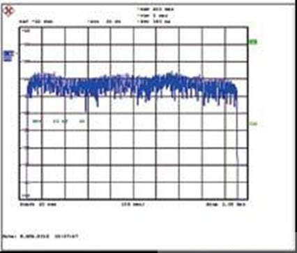

        图2:设计示例输出端158DOCSIS256-QAM通道的整个电缆带
        5、测量结果
        我们用AD9129设计了一块优化布局的电路板,并测量了其性能。具有所有158个通道的信号用来测试电缆带上的电路板响应平坦度。图2所示为以整个频带信号作为输入的优化电路板输出。最高和最低功率通道之间的功率波动仅约1.4dB,在DOCSIS规格内,且能够通过数字操作输入信号进一步改进。
        测试显示,电路板可以用4dB裕量来可靠校正,使系统在制造容差内保持稳定。
