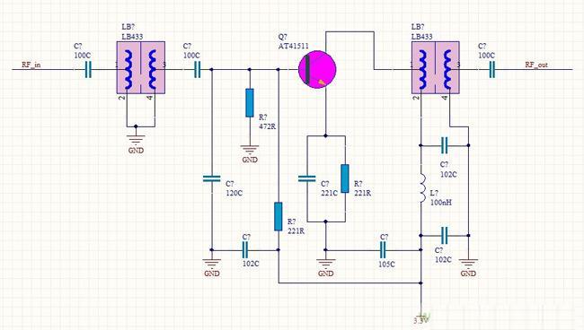

优质的接收前端放大器
        优质的接收前端放大器
        优质的接收前端放大器电路介绍:
        此电路的核心器件就是两只螺旋滤波器,由于螺旋滤波器的Q值可以做的很高所以广泛应用在无线通信设备里。此电路中心频率和电路匹配都由两只螺旋滤波器完成,电路变得十分简洁,往后我会介绍螺旋滤波器的制作(其实到了高频基本考验的是机加工的能力)。电路工作在3.3V-5V都不必调试,但是一开始要用网络分析仪或扫频仪调好。对于没有任何设备的网友,在后面的帖子里介绍调试的方法,可以说,自己玩的话没有仪器只要有合格的螺旋滤波器也可以作出优质的接收前端放大器。
        这个前端可以利用几毫安的电流轻易获得增加10倍功率都换不来的通信距离。

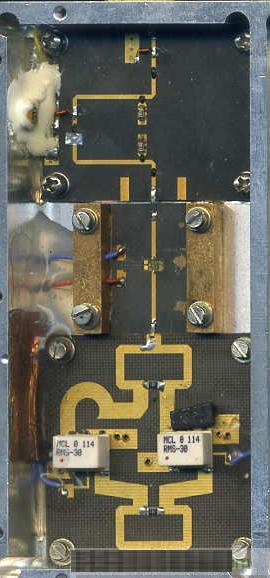

        标准的射频前端
        8G的射频前端
        以上是一个8G的射频前端,信号从上面输入。
        信号进来以后先经过限幅二极管,因为怕大功率的信号烧坏前端,限幅管就是用胶点的那个小点,管芯的尺寸为0.45*0.45mm。
        然后紧跟着两级放大,也是管芯做的,将信号放大26db,噪声系数1.6。
        中间的是电控衰减器,可以控制30db的范围,当然也是管芯。
        然后是比较复杂的混频,就是用4颗纯银车制螺丝的那块板(什么叫好电路,就是但求最贵,不求最好)。为什么用两只双平衡混频器呢?这种叫做镜像抑制混频器。先用90度的功分器把信号隔开,再混频,将假信号干掉。在430MHz专业前端里就不用这种结构了,不到3W不能加这样的混频器。最后是输出。
