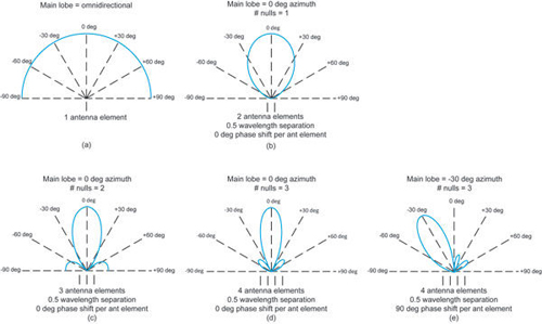

        总之,无论何时从 两个或多个空间分离的发射点发送相同的信号,都会出现干扰方向图。发射波束赋形就是利用这种干扰方向图进行工作的。无论何时利用波束赋形技术从两个或多个 空间分离的接收点接收相同的信号,都可使用同样的原则。举一个简单的例子,当使用单个全向天线发射射频无线信号时,产生的信号相对场强如图1(a)中的蓝 色实线所示。为了能够发射波束赋形信号,需要添加另一个同样的全向天线阵元,与第一个天线阵元距离间隔半个射频载波波长,见图1(b)。在此例中,两个天 线阵元都传输待发射信号信息符号的相同副本。我们可以立即看到,在大约0°方位角的方向上发生了相长(同相)干扰,合并后的场强增加,在这个方向上产生有 效相干信号功率增益。相反,在大约+/-90°的方向上会发生相消(异相)干扰,合并后的场强会降低或衰减。
        在同一个轴上与前两个天 线阵元间隔半个射频载波波长的位置上添加第三个天线阵元,可改善合并后相对场强的空间选择性,见图1(c)。在此例子中,天线单元经过同极化、相关,并沿 着单一天线阵元轴向均匀分隔,构成了一个均匀线性阵列(ULA)天线系统。在相对ULA宽边为0°的方向上的单一主瓣信息清晰可见。在这个方向上会发生最 大相长(或同相)干扰,在合并后的场强波束方向图中产生最大的功率增益。现在我们可以看到两个不同的功率衰减零点(null)的信息,主瓣一侧位 于+/-42°方位角上。这两个最小功率位置表示在合并后的场强波束方向图中发生了最大相消(或异相)干扰的方位方向。
        图1:ULA波束赋形实例
        最后向ULA添加第4个天线阵元可进一步改善主瓣选择性,见图1(d)。功率零点的数量也从两个增加到三个。两个零点现在位于+/-30°方位角,第三 个位于ULA天线轴线上。现在,两个不同功率旁瓣的信息清晰可见,位于+/-50°方位角处。两个旁瓣的功率电平都低于主瓣。最终的波束方向图不仅由 ULA物理几何形状和阵元间距决定,还受到每个天线阵元上发射的每个信息符号副本所接受的相对幅度和相位加权的影响。这可以通过在四个天线阵元中的每一个 上引入+90 °相对相移来证明。结果是主波束位置从0°方位角转移到-30°方位角,如图1(e)所示。请注意,零位和旁瓣位置还受新加权值的影响。
        通过精心设计波束赋形天线阵列的几何形状,再加上精确控制对每个天线阵元所应用的相对幅度和相位加权,不仅可以控制主瓣功率传输的选择性形状和方位方 向,还可以控制功率零点方位位置和旁瓣电平。让我们现在单独考虑添加额外的天线阵元对在目标设备接收机上观测到的结果波束方向图的有效功率增益的影响。
        图1(b)显示了添加另一个天线阵元的过程。该天线阵元与第一个天线阵元发射完全相同的符号副本。在此例中,相长(同相)信号之和将会导致位于0°方位 角主波束位置处的目标设备接收机观测到相干功率增益增加6dB。因此,如果没有应用归一化,图1绘图(b)双天线实例中的主瓣最大值理论上将是绘图(a) 单天线实例中的主瓣最大值的两倍。这个6dB相干增益改善可被视为由于使用两个空间分离的天线阵元,与单天线发射相比在目标设备接收机上观测到的波束赋形 增益改善。实际上,在两个天线阵元中的每个上发射的符号功率电平都可能降低3dB,达到初始单天线符号功率电平的一半,保持与单天线配置相同的总发射机功 率。虽然如此,这仍会导致在目标设备接收机上观测到波束赋形与单天线发射相比有3dB的增益。

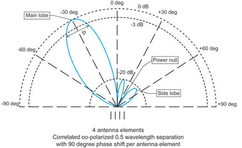

        图2:波束赋形术语
          我们总结了一些重要的方面和术语,用于描述图2中的波束赋形发射:
          * 主瓣:主要的最大发射功率瓣,通常指向目标设备或发射路径(该发射路径将通过在无线传播信道中进行反射到达目标设备)。
          * 旁瓣:次要的功率发射瓣,有可能对服务小区或邻近小区中的其他用户设备产生多余的干扰。
          * 功率零点:发射波束方向图中功率最小的位置,系统可以选择使用和控制该位置,以减少对服务小区或邻近小区中设备的干扰。
          * 主波瓣宽度(Φ):主瓣发射选择性,在主瓣两个 3 dB 点上方位角宽度的测量结果。
          * 主瓣至旁瓣的电平:预期主瓣发射功率相对于多余旁瓣发射功率的选择性功率差。

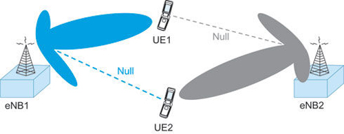

          在现代无线蜂窝通信系统中,一个最大的挑战是蜂窝小区边缘性能。这是波束赋形技术在提供 LTE 业务方面能够发挥关键作用的主要原因。图3显示了两个实际的情景示例,它们均利用了波束赋形的先进特性以改善现代蜂窝无线通信系统中的性能。
           图3(a)为两个相邻的蜂窝小区,每个蜂窝小区都与位于两个蜂窝小区之间边界上的单独用户设备进行通信。此图显示,eNB1正在与目标设备UE1通 信,eNB1发射使用波束赋形来最大限度提高 UE1方位方向中的信号功率。同时,我们还可看到,eNB1正尝试通过控制UE2方向中的功率零点位置,最大限度地减少对UE2的干扰。同样,eNB2正 使用波束赋形最大限度提高其在UE2方向上的发射接收率,同时减少对UE1的干扰。在此情景中,使用波束赋形显然能够为蜂窝小区边缘用户提供非常大的性能 改善。必要时,可以使用波束赋形增益来提高蜂窝小区覆盖率。
        图3(a):用于蜂窝小区边缘性能改善的波束赋形。

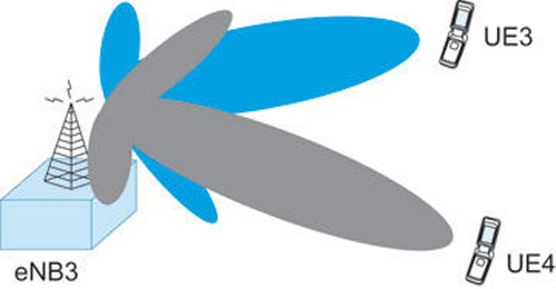

        图3(b):用于使用 MU-MIMO 进行蜂窝小区容量改善的波束赋形
           图3(b)描述了与两个空间分离的设备(UE3和UE4)同时进行的单小区(eNB3)通信。由于可以独立地对每个空间多路复用传输层应用不同的波束赋 形加权值,所以可以结合使用空分多址(SDMA) 和 多用户MIMO(MU-MIMO)传输,提供经过改善的小区容量。

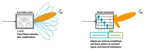

         图4显示了两种不同的波束赋形实施技术。图4(a)中的实例是固定传统开关波束赋形器,其中包括一个8端口Butler矩阵波形赋形网络。这个网络实施由不同的可选择固定时间或相位时延路径矩阵使用90°混合耦合器和相移器组合实施而成。
          产生的固定发射波束数量等于用于构成 Butler 矩阵网络的天线阵元N的数量。(示例使用了8个天线,产生了8条可选择的波束。)这有时也称为“波束网格”的波束赋形网络,支持选择任何单独的或组合的N个固定发射波束,以便最大限度提高设备接收机的SINR。
          在无线网络中,最佳的eNB下行链路发射波束选择主要取决于对蜂窝小区中UE位置的了解。这种了解实际上可通过测量eNB接收天线阵列上的上行链路信号到达角(AoA)直接获得,也可从上行链路控制信道质量反馈信息间接推导得出。
        图4:(a)固定传统开关波束赋形器(左),(b)自适应波束赋形器(右)
           为了进行对比,图4(b)显示了一个自适应波束赋形器实例。顾名思义,自适应波束赋形器能够不断地进行自适应和重新计算所应用的最佳发射波束赋形复数加 权值,从而最好地匹配信道条件。因为自适应波束赋形器加权值不是固定的,所以它不仅能够优化目标 UE 上的接收SINR,还能更好地使选择性和功率零点定位进行自适应,最大限度减少对其他用户的干扰。
          在无线网络中,eNB通常会通过直 接测量在eNB接收机阵列上观测到的已接收上行链路参考信号来估算最佳加权值,随后可根据这一信息计算上行链路到达角(AoA),并分解信道特征矩阵。如 果是在频分双工(FDD)系统中,下行链路和上行链路使用不同的射频载波频率,那么所施加的波束赋形发射复数加权值将主要取决于测得或推导的目标UE AoA信息,以及蜂窝小区中任何其他UE的相关信息。上行链路上的UE所报告的信道反馈信息也可为加权值估算提供帮助。
          如果是在时分 双工(TDD)系统中,由于下行链路和上行链路共享相同的射频载波频率,所以可以假定信道互易性。因此,TDD系统中的波束赋形可能比FDD系统更出色。 所选出的波束赋形发射复数加权值可以与从eNB接收信号推导出的结果一样,最好地匹配分解后的信道特征矩阵向量。这些匹配信道的波束赋形加权值可帮助优化 目标UE接收机上观测到的SINR。eNB不依赖于上行链路上的用户设备所提供的信道反馈信息,尽管在实际上,eNB波束赋形加权值估算过程中仍可能会使 用这些信息。

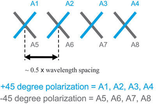

          图5显示了在TD-LTE蜂窝网络中使用的典型eN射频天线配置。该网络可支持TM7、TM8和 TM9 MIM波束赋形模式。
        图5:用于TD-LTE TM7、TM8和TM9的典型8天线配置
          此例为一个8阵元物理天线,采用两组天线单元配置。两组天线单元彼此以90?正交交叉极化。天线组0包括天线单元1~4,以+45?进行极化。天线组1包括天线单元5~8,以-45?进行极化。
           给定组内的每个天线阵元都是空间分离的,间距大约为半个射频载波波长。这样可以使天线组中的天线阵元高度相关,对于相干波束赋形非常有利。由于两个天线 组彼此之间是交叉极化的,它们之间的相关度很低,所以有利于空间多路复用。因此,典型的TD-LTE eNB射频天线物理配置可同时满足MIMO空间多路复用和相干波束赋形这两个合理但又矛盾的关联要求。

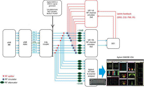

        图6:典型的TD-LTE波束赋形测试系统配置
          波束赋形的主要测试挑战是需要验证和显示物理射频天线阵列的波束赋形信号性能,以便对以下指标进行验证:1、eNB 射频天线校准精度;2、基带编码波束赋形加权算法正确性;3、射频天线处的MIMO信号和双层EVM。
           图6中的测试系统使用Agilent N7109A多通道信号分析仪和支持TD-LTE测量的89600 VSA软件。多通道信号分析仪可以支持8个相位相干射频测量信道,并可与适合的射频分离器和衰减器一起轻松集成到典型的TD-LTE基站测试装置中。系统 校准是进行准确测量的关键。校正向导程序可以引导用户完成系统校准过程,提示用户将信号分析仪通道1测量电缆连接到双路校准分离器(图6中用虚线标出的注 入点处)的第一个输出端口。所有交叉信道表征测量都将以通道1为参考。随后,校正向导程序提示用户将剩下的通道2~8测量电缆(位于虚线上)逐次连接到双 路校准分离器的第二个输出端口,每次连接一条电缆。通过这种方式,校正向导程序能够表征所需要的交叉信道校正,对信号分析仪的波束赋形测量进行补偿,消除 测量电缆、连接器、分离器和衰减器中固有的所有失配效应,从而使用户可以在射频天线输出端看到天线赋形性能的直接、经过校正的测量结果。不过,对射频电缆 和连接器给测试系统带来的幅度和相位变化进行校准固然重要,但也不能过分夸大。

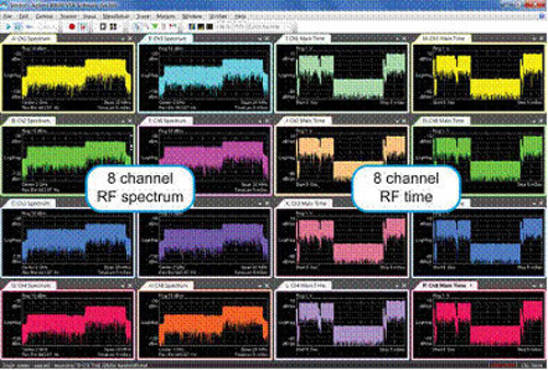

          如图7所示,首先使用 VSA 软件和多通道信号分析仪显示从全部8个天线单元进行的时间同步射频信号捕获。用户可以快速识别基础的射频功率或定时性能差错,而后再执行更高级的解调测量。
        图7:8天线发射信号的时间同步捕获

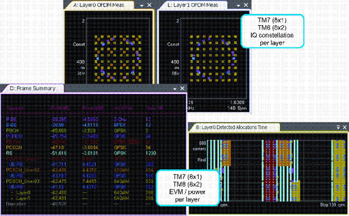

          如图8中迹线A和L所示,解调后的IQ星座图按照空间多路复用层进行显示,并可快速显示信号调制质量的正确性。
        图8:星座图帧汇总和探测到的资源分配
          图8迹线D中显示的帧汇总提供了访问各个信道和信号类型相关EVM和功率指标的途径。它还提供了用于所有信道类型结果的颜色键,该颜色键可在整个VSA迹线中重复使用。
          图8迹线B中的探测分配结果显示了每个特定用户发射的资源块分配,以及公共控制信道使用的资源分配。

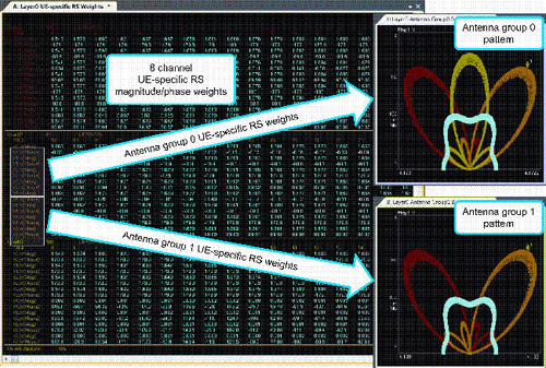

           图9中的表格显示了对8个天线单元中的每1个进行测量所得到的特定UE RS加权值。加权值可以同时从幅度和相位方面进行测试,最多可细化到每个用户发射相关的单个资源块分配。测量应用软件还可提供每个空间多路复用层的单独特 定用户RS加权值迹线。小区RS映射提供了图中的蓝色曲线。
        图9:特定UE RS加权值和小区RS映射
