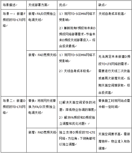

        下表将对两种典型场景的天线部署进行分析:
        以下针对两种场景的天线部署方案各做一个详细的描述说明。
        场景一:新增FA/D双频独立电调天线   现网TD-SCDMA网络的天线不做改动,针对F频段和未来D频段的部署要求,新增一面FA/D双频独立电调天线。一次天面部署,兼顾未来需求,避免后续 天面改造造成的网络二次调整和业务中断,节省部署成本。同时该天线的F频段和D频段电下倾角可以独立进行调整,使两个频段的覆盖分别达到最优,解决F和D 频段差异造成的覆盖差别。

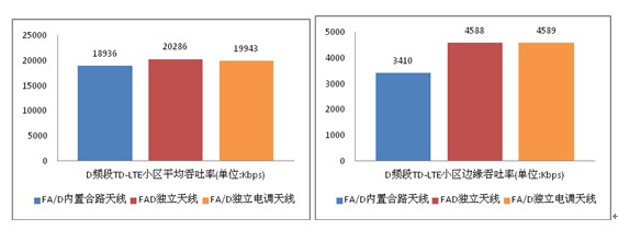

        由于F频段与D频段覆盖范围不一样,若天线采用原始的机械下倾方式进行调整,容易影响邻区覆盖,产生干扰,不能保证用户体验。FA/D双频独立电调 天线可以针对F频段和D频段独立调整天线下倾角,保证不同场景下TD-LTE网络性能最优。下图所示的实际城区场景仿真表明,FA/D双频独立电调天线与 单频独立天线的网络性能相当,相比FA/D内置合路非电调天线,在保持小区平均吞吐量的同时,能大幅提升小区边缘吞吐量30%左右,实现无处不在的LTE 网络覆盖。当前实际现网测试和上述分析基本吻合。
        图1:FA/D双频独立电调天线、FA/D内置合路天线和FAD宽频天线所产生的小区吞吐率仿真数据比较
        场景二:新增FAD宽频天线   现网TD-SCDMA网络的天线不做改动,针对F频段的TD-LTE部署新增FAD宽频天线,天线方位角、下倾角可以独立调整,缺点是后续增加D频段的 TD-LTE网络部署时,需要新增加天线或者对天线进行二次改造,继而带来后续网络大的调整。
        场景三:将现网天线替换为FA/D双频独立电调天线  出于天面空间受限和业主协调困难等原因,部分站点将无法新建独立天线,故使用FA/D双频独立电调天线替换现网TD-SCDMA天线,既不用增加新的天面资源,又可以同时支持TD-SCDMA和TD-LTE两个系统。
        场景四:新增FAD宽频天线   天面空间充足的前提下,考虑新增部署FAD宽频天线,可以支持D频段的TD-LTE网络,方位角、下倾角可以独立调整。
        基于以上分析,建议场景一使用新增FA/D双频独立电调天线方案,减少后期新增D频段天线部署对现网的影响,降低运营商综合投资。建议场景二在天面 空间受限的情况下,使用FA/D独立电调天线替换原有天线的方案,减少天面获取难度。在天面空间充足的情况下,可使用新增一面FAD宽频天线的方案。
