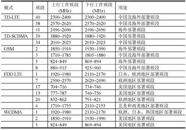

        对于运营商而言,LTE引入后不但要求其终端在原有多模的基础上增加支持LTE模式及相应的工作频段,还要增加可以确保用户实现国际漫游的工作频段。不同于 2G/3G时代,目前全球分配的LTE频谱众多且相对离散,为更好地支持国际漫游,终端需要支持较多的频段。以中国移动为例,TD-LTE引入后,为满足 自身的运营需求,终端至少需要支持TD-LTE,TD-SCDMA,GSM三种模式和八个频段来确保业务的连续性,具体参见表1。为提升用户的国际漫游体 验,终端还要支持FDD LTE模式,结合全球FDD LTE部署现状,目前NGMN建议终端至少需支持Band1/7/17(或13)3个频段才能实现通过FDD LTE漫游到日本、欧洲、美国的部分地区,而且随着FDD LTE在全球部署规模的逐步扩大,终端还要增加新的FDD LTE频段才能实现全球漫游。考虑到WCDMA的全球部署范围广、成熟度高且漫游能力强,为提升终端的国际漫游能力,还将鼓励终端支持WCDMA模式及相 应的工作频段。表1给出了全球各制式主流部署频段。

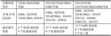

        为了抑制外界干扰信号对终端接收信号灵敏度的影响,同时抑制发射通路射频信号的带外干扰,通常需要在TDD系统射频前端的接收通道和发射通道上分别配置 SAW滤波器和低通滤波器,而对于FDD系统,则需要配置双工器来解决射频前端接收通道和发射通道的滤波问题。由于滤波器件数量是随着频段数量增加而线性 递增的,且LTE系统采用的又是接收分集,所以在LTE上增加支持新的频段会比在TD-SCDMA(或GSM)上增加支持相同数量的频段对终端滤波器件数 量影响更为明显。如表2所示,现有的TD-SCDMA/GSM终端支持6个频段需要12个射频前端滤波器件,而TD-LTE/TD-SCDMA/GSM终 端支持8个频段则需要18个射频前端滤波器件,较前者多支持2个频段却多增加了6个滤波器件。同时,TD-LTE/FDD LTE/TD-SCDMA/GSM终端若支持11个频段则需要24个射频前端滤波器件。如此数量众多的滤波器件通常都是分立器件,再加上外围的匹配电路, 无疑将严重影响整个终端设计的集成度,进而导致终端在成本、体积、市场竞争力等方面面临严峻挑战。
        表2 多模多频段选择对滤波器件数量的影响

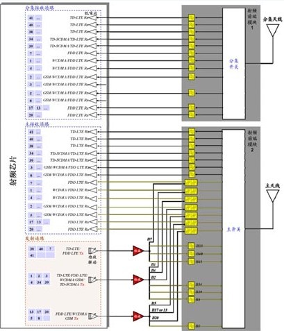

        为了提高多模多频段终端产品的接收性能、降低PCB占板面积和成本,建议采用基于独立接收通道的射频芯片架构结合射频前端模块化方案来优化多模多频段终端产品实现。图2是结合表1全球各制式主流部署频段需求给出了多模多频段终端产品优化实现方案架构图。
        图2 多模多频段终端产品优化实现方案架构图
        4.1 优化的射频芯片实现方案
        由图2可以看出,为了确保射频接收性能,建议针对明确的多模多频段需求采用独立接收通道支持各个频段,避免在外围电路增加开关来匹配前端滤波器所引起的性能损耗。在射频芯片架构设计过程中,还需重点解决好如下问题:
        (1)多种模式共频段的实现
        建议采用一条接收通道支持多模,从而可以减小射频芯片的面积和成本。例如,若要求终端在WCDMA和FDD LTE上均支持Band1,则可以通过在覆盖Band1频段范围的接收通道上配置不同的信道选择滤波器参数等指标来实现对双模的支持。
        (2)射频芯片架构的灵活性
        建议从全球市场的角度整合LTE频谱分配以及运营商部署情况,在满足必选频段基于独立接收通道实现的基础上,扩大每条射频接收通道覆盖的频率范围,使得单个射频接收通道可以提供多种频段选择,以便快速适应多样化的市场需求,避免因反复流片而引起的成本增加和供货不及时。
        4.2 优化的射频前端实现方案
        多频段引入后,如果射频前端仍然采用分立器件方案进行产品实现,那么势必会造成终端产品的体积和成本增加。为此,建议采用模块化方案来优化射频前端实现。通 常模块化方案的集成度越高,则PCB占板面积就会越小,但是成本方面的增减还与该类射频前端模块的市场需求量有关。因此,厂商可以根据自己的终端产品研发 策略来定制不同集成度的射频前端模块。图2给出的是集成度较高的一种模块化实现方案,考虑到采用3个宽频功放就可以覆盖多频段的需求,所以此处未对分立的 功放器件进行模块化,但终端厂商可视自身需求而定。考虑到频段数量对滤波器件和开关影响较大,所以将这些器件按照分集接收通道和主收/发通道集成为两个射 频前端模块,将显著减小终端产品所面临的体积挑战。与此同时,随着市场规模的不断扩大,产品成本也会显著下降。
