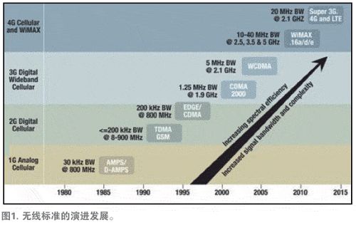

        为了解决这一问题,无线提供商转而采用了可提高频谱效率的无线标准。这类似于将多辆驶往同一目的地的轿车码放在一辆卡车上,并将卡车沿着高速公路开往目的 地。这种方法使相同的高速公路上可以实现更多的数据传输流量,而不会导致流量降低。为了提高频谱效率,我们可部署或定义所有的无线标准,其中包括 CDMA2000、W-CDMA、TD-SCDMA、MC-GSM、WiMAX以及LTE等。图1显示了近年来用于提高频谱效率所部署或定义的无线标准。

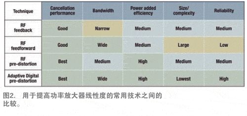

        虽然诸如RF前馈、RF反馈、FR/IF预失真以及后失真等老式技术提高了PA性能并减少了失真,但自适应DPD方案是业经验证最具灵活性的超低成本方 案。针对所有现行无线标准以及最普遍PA技术(包括A/B类、Doherty,甚至新出现的包络追踪PA架构等)而言,TIDPD/CFR解决方案都能增 强PA性能。图2将DPD与其它解决方案进行了比较。

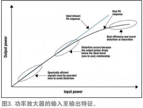

        从图3可以了解PA的工作原理。如蓝线所示,理想的PA具有线性或一对一响应。比如,如果提高10%的输入功率,那么输出功率也将相应提高10%。而现实 世界中PA的性能如黑色曲线所示,PA性能在输出功率处于极低水平的情况下与理想的PA一致,而在较高的输出功率水平下则会下降至理想PA之下。例如,如 果将现实世界中PA的输入功率提高10%,其输出功率仅会提高9%。因此,即使在输入功率不断提高的情况下,PA的输出功率也将停止上升。
        要理解CFR与DPD对当前及未来无线基础局端的重要性,就必须了解PA的三大基本特性。首先,输出功率决定无线信号的范围。较大的输出功率将实现更广泛 的基站覆盖范围。第二,PA的功率效率随输出功率的增加而相应提高,并在临近其饱和水平时达到最高值。从上述两个特性可以看出,基站以最高功率运行的情况 下覆盖范围最广而且功耗也最低。
        过去的无线标准使服务提供商在接近最大输出功率下才运行基站,从而实现最低的资本成本(覆盖同一区域所需的基站更少),而且运行成本也最低(电力成本更 低)。但随着无线用户数量的爆炸式增长以及通过基础局端传输的数据量大幅增长,这一状况发生了改变,原因是还有PA第三个特性的存在:失真随着输出功率的 增加而相应增加,而当PA开始与理想(线性)曲线背离时,失真变得异常突出。
        这第三种特性非常重要,因为现行无线标准对失真非常敏感,这意味着必须在饱和电平以下运行基站PA才可确保信号质量。处于饱和电平以下时,更多的输入能量会作为热能消耗掉了,而非消耗在输出信号的传输过程中。
        这好比拥有一辆引擎强劲的汽车,却不能实现理想的速度。由于大引擎的燃气里程低,车主需要花费很多燃气钱,还不能充分发挥该引擎的功率。理想状态下,如果 引擎的燃气效率高,车主可在充分享受汽车功率的同时,节省燃气费用。同样,在理想状态下,PA在接近其饱和电平的状态下运行,就能输出强信号,同时还具有 极低的信号失真。此外,在接近饱和电平下运行可还节约能源。这也正是DPD与CFR对PA的价值所在。他们可提高PA输出功率的线性度,从而降低能耗。
