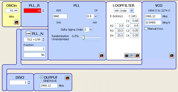

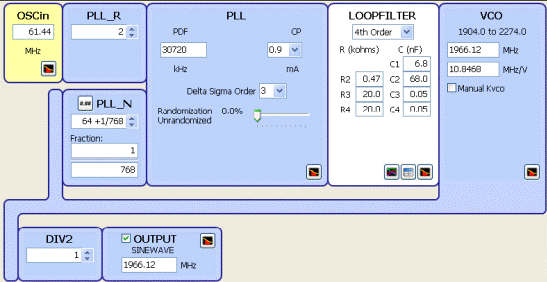

        图1 是利用clock design tool 软件设计出来的原始设计,环路带宽为11kHz,相位裕量为42.4 度。图2 是环路滤波器的拓扑结构,表1 是该电路的相位噪声和杂散实测结果
        1 LMX2531LQ2080 原始设计
        2 原始设计

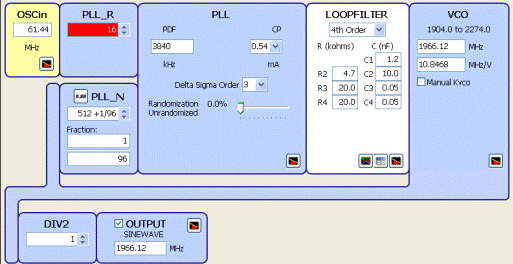

        通过上述测试结果发现,整数边界杂散有了非常明显的改善。图3 是基于3.84MHz鉴相频率的重新设计优化设计,环路带宽为11.5kHz,相位裕量为39 度。
        3 整数边界杂散优化设计1
        输出信号1966.12MHz信号的性能测试结果如表3 所示。

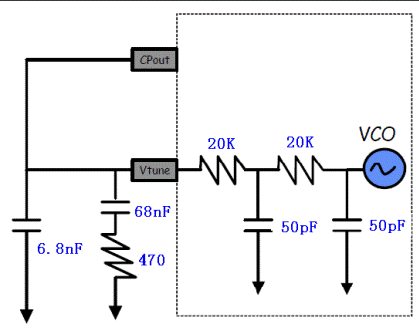

        为了满足10dB的杂散优化目标,再次重新设计图4 所示的参量,环路带宽为8kHz,相位裕量为43 度。
        4 整数边界杂散优化设计2
        性能测试结果如表4 所示。
