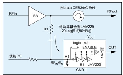

        实验发现,由于使用了隔离器(如MurataCE04和CES30)和高精度射频功率检测器LMV225,图2中的射频发射结构能够减少功率放大器的直流功耗。隔离器为功率放大器的输出提供了一个近乎完美的50欧姆负载,而LMV225能够检测精确的发射功率水平。然后,移动台的DSP将输出功率设置到基站所需要的水平。在这一应用电路中,使用了一个电阻器将主信号信道的射频信号转移到LMV225的输入端。此外,还需要一个约100pF的电容器来进行隔直,防止使能控制信号进入主信号通道。由于不希望直流电压进入功率放大器的输出端或隔离器,这个隔直电容器十分必要。由于已经有了一个隔离器,因此大部分被转移的射频能量都是来自发射功率放大器。来自天线的反射能量将转移到隔离器的内建50欧姆负载上,很少能够到达电源放大器的输出或LMV225.因此,被耦合到LMV225的功率可以用20log「R1/(R150)」来估算。
        实际的测试结果发现,电源电流为500mA、邻信道功率抑制(ACPR)为-40dBc的功率放大器失真性能可以改善到电源电流为450mA、邻道功率抑制为-50dBc.在该情形下电流下降了10%,失真改善了约10dB.
        现在我们已经证明,对于IS-95、W-CDMA、CDMA2000和TD-SCDMA空中接口,LMV225和一个CES30隔离器能够在线性CDMA功率放大器的应用中,在功耗和射频失真方面表现出较好的性能。事实上,由于在发射信号通道中器件的不确定性和变化(像AGC、功率放大器的增益以及无源器件的损耗等),为了实现严格的内环闭环功率控制,CDMA2000移动台或接入终端有必要采用LMV225作为发射功率检测器。

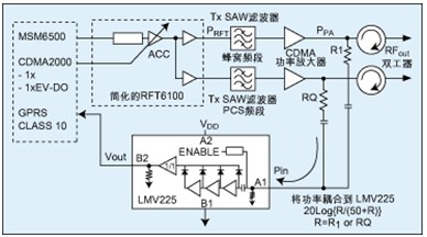

        移动台发射信号通道

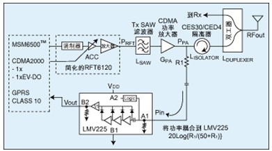

        图2中的射频发射电路架构可以用于很多种不同的CDMA芯片组。图3是一个为CDMA20001X或EV-DO单波段手持设备发射功率检测而推荐的LMV225应用简图。在这种发射器结构中,输出到天线的功率为:
        RFout=PRFT-LSAWGPA-LISOLATOR-LDUPLEXER
        其中:RFout为到天线的射频功率(假定已实现50(阻抗负载);PRFT为射频发射器芯片的输出功率;LSAW为声表面波滤波器的插入损耗;GPA为CDMA功率放大器的固定增益;LISOLATOR为隔离器的插入损耗;LDUPLEXER为双工器的插入损耗。
        由于R1和LMV225已经为信号通道构成了一个高阻抗的并联负载,这里R1和LMV225构成的电阻功率分配器的插入损耗可以忽略不计。在室温下,可以将LSAW、GPA、LISOLATOR和LDUPLEXER看成不变的。那么,至天线的射频功率RFout就可以通过PRFT调节,而PRFT受发射芯片中的AGC控制。实际上,AGC放大器通常支持IS-95或CDMA2000所要求的80dB动态范围。我们还发现,CDMA移动台大部分工作时间的输出功率为中等大小,因此从中等输出功率到高输出功率的变化过程中,功率控制的精确度十分重要。不当的高功率电平会减少移动台的通话时间,并对其他网络用户产生更多的干扰。

        为在CDMA手持设备中提供最佳的功率检测范围,LMV225的设计进行了优化。如上所述,从中功率到高功率精确的功率控制尤为重要,采用耦合电阻R1使LMV225能知道射频信号出现的关键范围。假设将AGC设置在高/最高增益上以实现CDMA功率放大器的最大输出,比如28dBm.如果此时射频发送信号的振幅因数为3dB,那么CDMA功率放大器的瞬时峰值功率将为283=31dBm.如果我们选择它作为LMV225应该能检测到的最大参考点,即当功率放大器的瞬时输出功率为31dBm时,输入到MV225的RFin/使能引脚为0dBm,应该采用一个31dBm的耦合因子。我们发现用一个1.8K(的R1能够在本电路中产生一个31dBm的耦合因子。

        双波段CDMA2000移动站中的LMV225
        图4为用于CDMA2000手持设备的推荐框图。虽然电阻R1和R1‘可能并不相同,用户还是可以对两个波段的性能进行优化使R1和R1’的值相同。另一方面,由于在实际应用只有一个功率放大器处于工作状态,且电阻R1或R1‘通常提供30dB的隔离,低波段和高波段之间的隔离应该处于可以接受的范围内。
