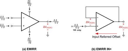

一个标准的运算放大器有 3 个低阻抗引脚(正功率、负功率和输出)以及 2 个高阻抗输入引脚(请参见图 1a)。尽管这些引脚可以抵抗 EMI 影响,但是输入引脚最为脆弱。
图 1 EMIRR 与 EMIRR IN+ 测定方法比较
EMIRR 电磁干扰抑制比
电压反馈放大器的反相和非反相引脚的特性基本相同。但是,非反相输入(请参见图 1b)的放大器 EMI 耐受度测试最为简单。
方程式 1 中,VRF_PEAK 为所用 RF 电压的峰值,VOS 为放大器的 DC 偏移电压,而 100 mVP 为 100 mVP 输入信号 EMIRR IN+ 参考。

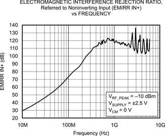

您可以利用 EMIRR 衡量标准,比较放大器的 EMI 抑制性能。图 2 显示了 TI OPA333 CMOS 运算放大器的 EMIRR IN+ 响应。该图表明,这种器件可以较好地抑制器件300 kHz带宽以上的频率信号。
图 2 OPA333、EMRR IN+ 与频率的关系
