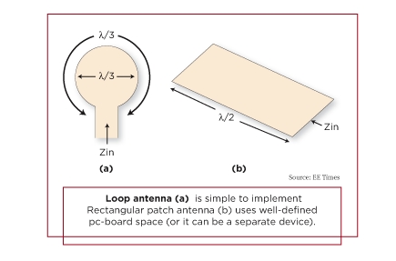

图1:环形天线(a)易于实现。矩形块天线(b)使用规划得很好的PCB空间(它也可是一个分立器件)
在诸如UHF TV等批量市场使用的环形天线也有悠久历史。它的周长约等于能接收到信号的波长(见图1a)。从电气特性讲,矩形块天线是一个较宽的微带传输线,其长度是工作波长的一半。在图1b中,波长不是以真空中的传播计算的,而是以绝缘的PCB材料计算的。矩形块的共振频段相当窄,所以其工作带宽也相当窄——约是标称中心频率的5%,该特性是好是坏,取决于具体应用。

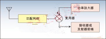

最后,天线并非与无线设备的接收前端或发射功率功放级隔绝独立。电路设计师必须确定天线以及关联级的阻抗,然后设计出一个匹配网络以在整个目标带宽内最大化功率传输(见图2)。
图2:天线子系统包括前端接收放大器或发射放大器、匹配网络和天线本身。
这通常是一项困难的设计工作,涉及到专业计算和测量以及专用工具,例如就需要Smith圆图。

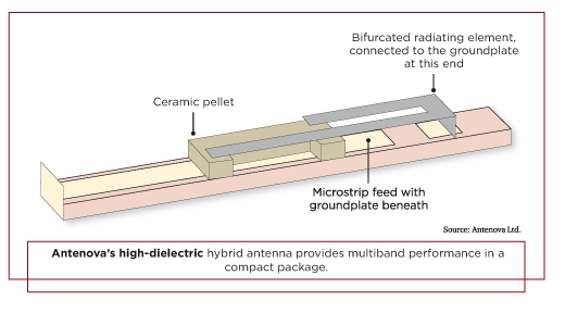

例如,Antenova已开发出一种用于无线LAN、覆盖2.4到2.5GHz和4.9到5.9GHz双频段的双带混合IEEE 802.11a/b/g天线,它具有4×4×20mm的体积(见图3)。
图3:Antenova的高电介质混合天线在一个紧凑封装内提供多带性能
该天线有三个元件:一条微带馈线,它也与接至天线的1.2mm直径、超小同轴电缆馈线匹配;一个发射器件,由1/4波长地块和两个共振器(每频段一个)组成;及一个陶瓷颗粒,它负责激励发射元件并在发射元件和馈线间形成耦合。
