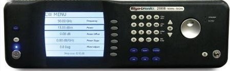

在第一类具有宽调谐范围的信号发生器内,Giga-tronics公司的2550B型产品(图1)仅凭一台仪器和一个(2.4mm)连接器就覆盖了2GHz至50GHz的频率范围,并且通过一个选项还可以把频率范围扩展至10kHz。2500B系列中还有其它一些信号发生器,分别覆盖10kHz至2.5GHz、2GHz至8GHz、2GHz至20GHz、2GHz至26.5GHz和2GHz至40GHz的频率范围,所有这些信号发生器都具有0.001Hz的频率调谐分辨率。这些信号发生器可以提供许多对卫星测试应用来说极有价值的特性,包括大输出功率、较快的切换速度和低相位噪声。标配下的输出功率在20GHz以下超过+20dBm,稳定到500MHz以下的新频率所需的时间不到550μs,幅度稳定时间不到500μs。10GHz载波,1kHz偏移时的相位噪声是-102dBc/Hz;10GHz载波,10kHz偏移时的相位噪声是-108dBc/Hz,在50GHz范围内谐波通常小于-30dBc,杂散通常小于-50dBc。
图1:2550B型信号发生器具有宽调谐范围,标准频率范围是2GHz至50GHz,并可扩展至10kHz。
在了解了有关频谱纯度的这些指标后,还需要注意,性能水平是频率的函数,特别是在比较不同制造商的信号发生器时。以2550B型为例,从100MHz直到39.6GHz范围内的谐波通常是-50dBc,在更高和更低频带谐波性能则较低。同样,在直到10.1GHz的频率范围内,杂散性能可达-66dBc,在10.1GHz至39.6GHz范围内杂散性能可达-54dBc。这些性能水平不仅是基频振荡器、基准振荡器、产生信号发生器微波频率所用的频率合成方法的函数,而且是产生最高频带所用的乘法方案的函数。

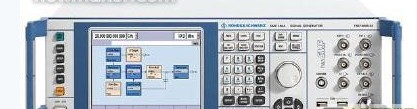

罗德与施瓦茨公司的R&S SMF100A微波信号发生器具有一个非常容易使用的前面板显示屏,上面有菜单选择和测试系统设置(图2)。标准型号产品的频率范围从1GHz至22GHz,可以通过一个选项扩展至100kHz,还可以通过另一个选项扩展至43.5GHz。频率分辨率是0.001Hz,典型的稳定时间是2ms。20GHz以下的输出功率约为+12dBm,标准产品中可以降低至-20dBm,带内部步进衰减器配件的产品可降低至-130dBm。10GHz载波,20kHz偏移时的相位噪声典型值为-115dBc/Hz;20GHz载波,20kHz偏移时的典型值为-109dBc/Hz。22GHz以下的谐波典型值为-55dBc,21GHz以下的杂散典型值为-56dBc。
图2:R&S SMF100A微波信号发生器可调谐至22GHz,具有一个非常简单的前面板显示屏

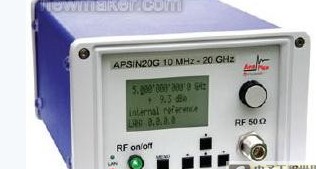

为节省桌面空间,许多制造商开发出了更加紧凑的信号发生器,比如来自AnaPico公司的APSIN20G。这款信号发生器的尺寸为4.21x6.77x8.66英寸(106x172x220mm),重量仅有6磅(2.5kg),但功能十分齐全(图3),在10MHz至20GHz范围内具有0.1MHz的频率分辨率(可以通过选项将低频延伸至100kHz)。输出功率在-20dBm至+7dBm范围内能以0.01dB分辨率调整,使用衰减器选件时输出功率可低至-90dBm。这种微型信号发生器提供了一个通用串行总线(USB)端口,通过这个端口可连接至个人电脑。同时提供了一个AC-DC转换器,工作电压是+6VDC,工作电流为2.5A。该信号发生器还可以用电池工作,因而非常适合便携式测试应用。
图3:这台微型信号发生器可调谐到20GHz,可以用电池组工作。
APSIN20G在10GHz载波,1kHz偏移时的相位噪声是-100dBc/Hz,在10GHz载波,20kHz偏移时的相位噪声是-108dBc/Hz。20GHz以下的谐波性能优于-50dBc,20GHz以下的杂散典型值是-40dBc。在列表或扫描模式下的频率切换速度典型值是100μs。APSIN20G还拥有种类广泛的调制格式,包括AM、宽带FM、相位调制、频移键控(FSK)、相移键控(PSK)、频率啁啾和脉冲调制。
