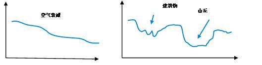

衰落从范围上来讲,大体分为三种情况:大区域衰落,小区域衰落和室内衰落。如图1所示,大区域衰落指的是信号在长距离(几百个波长以上)传播时的平均衰减,主要由大气损耗,建筑物或大的物体如山丘、树木遮挡所引起。

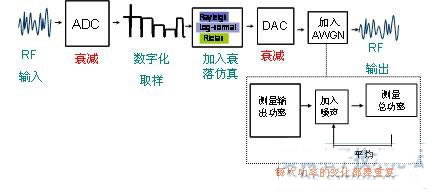

在目前的许多测试系统中,大多采用在RF链路上插入衰落仿真的办法( 如图4所示)。
这种方法先把要衰落的信号进行下变频,然后数字化。 衰落仿真的模型加入数字化的信号,然后数模变换、上变频成RF信号。最后还要加入相应的噪声信号。这里噪声信号必须保证与衰落的模型分别加入,因为噪声(AWGN)对于任何多径信道都是独立的。 因此,在这个过程中有两个地方必须注意,一个是模数/数模变换时的变换损失,另一个是对噪声信号幅度的校准。
变换损耗发生在每次把信号从模拟到数字取样的时候,或从数字恢复到模拟的时候。这会带来一定的系统误差,只有把这个系统误差降低到尽可能小的时候,衰落仿真的精度才是可靠的。
在往信号上面加AWGN的时候,至关重要的是幅度要准确,它必须在衰落之后加,以便保证背景噪声没有被衰落衰减。但是添加噪声在改变载干比(C/N)的同时,也改变了总功率幅度。为了保证噪声幅度准确,必须确定衰落后的载波功率幅度,这会消耗很长的时间,因为对输出的功率要进行反复的测量才能得到统计上正确的幅度。

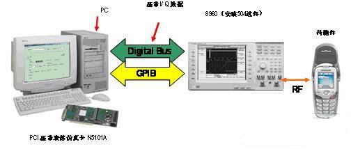

由于图4种介绍的衰落系统比较复杂,系统造价也比较高。 对于许多只对手机接收机衰落环境下性能测试的部门来说,成本负担比较重。为此,安捷伦公司用成本低廉的基带衰落仿真卡与手机综合测试仪8960设计了一套价格低廉,使用方便的测试方案。 具体方案如图5所示。
图5 安捷伦科技基带衰落仿真卡与8960结合的测试方案
基带仿真是一种新的衰落仿真方法,它由安装在PC中的PCI基带仿真卡N5101A和衰落仿真软件组成,它在数字部分完成衰落环境的仿真,并对噪声信号校准。 8960 通过安装504选件,可以与衰落仿真卡接口。 这样,8960 要送给手机的信号,在基带处理部分先送到基带衰落仿真卡,添加了衰落环境和噪声后,送回到8960的RF链路。对于手机来说,接收到的信号仿佛经过了衰落的环境。同时,用户可以通过PC对8960进行远程控制,完成自动测试。安捷伦公司的自动化测试软件WTM已经把标准中定义的衰落环境测试定义成了标准的测试项目,用户如果运行WTM测试软件,只需选择相应的测试项目,就可以方便地完成测试。
