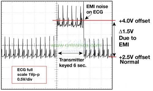

我们可以设想,一名医生使用一台心电图诊断设备,想要准确地对心脏进行诊断。在知道这是一台高精密的测量设备后,我们便不会担心讨厌的噪声会出现在诊断结果中。这是一种低频测量,电子设备不会超过1MHz。但是,如果使用的是一台EMI 设计糟糕的ECG 设备,而这时医生又在检查期间使用手机接电话,那么就有理由担心诊断结果了。请参见图1。
图1 1.5 英尺以外的发射器(f = 470 MHz, P= 0.5W)开启和关闭时ECG 诊断设备的心脏检查结果

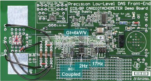

图1中,系统的心脏输入信号约为0.25 mVp-p。这种小信号要求有6000 V/V 左右的测量放大器增益。幸运的是,图1 所示情况并不代表医用ECG 测量设备的实际性能。这种测量实际是使用图2 所示电路板在工程师的实验室中进行的。
图2 精密型低电平ECG 心率计电路板的正面图
