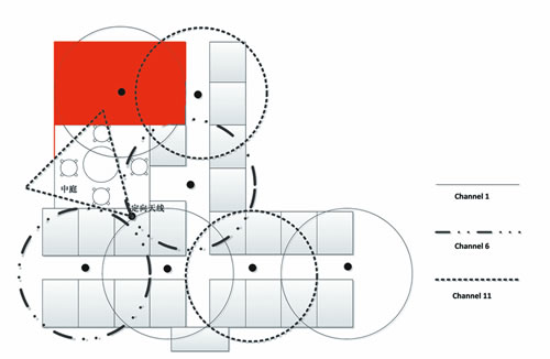

  使用瘦AP时,虽然可以实现无线网络控制器自动分配射频信号资源,但覆盖那些不规则、用户过多的建筑时,仍需要手工分配相关射频资源,综合使用定向、全向、Yiga天线保证信号的全覆盖,以获得最好的网络性能。图1显示了一幢不规则实验大楼的覆盖。
图1 具有定向天线的覆盖范例
