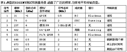

  表1描述了测试SIGINT接收机的典型场景。这些场景涵盖了接收机预计准确识别的广泛的频率、功率电平和传输类型。可以使用各种信号发生器和其它设备实现,也可以使用软件及任意波形发生器(AWG)实现,后者实现起来更简单,并支持更高的可重复性。

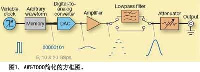

  对这一应用,AWG通过使用数模转换器(DAC)直接生成RF信号,提供了高效的SIGINT测试和测量工具,它支持高达5 GHz的载波中心频率及高达5.8 GHz的信号带宽。直接生成IF或RF信号避免了与使用I/Q调制器的传统生成方式有关的I/Q劣化和长时间调节。图1是简化的方框图。
  直接合成
  直接合成一词描述了生成波形的手段,可以作为各种测试和测量应用的激励信号使用。直接合成是一种基于采样的技术。示波器从模拟波形中采集样点,而直接合成信号源(AWG)则通过DAC从样点中创建模拟波形。AWG存储器中的样点基本上可以定义任意波形,包括SIGINT波形。当然,正常的物理学和带宽限制仍然适用,但位于规定范围内。

  根据表1为载波1、2、3、4分配频率、调制方案、接收功率、符号速率、滤波器和窗口函数。
  增加突发信号。对处于突发模式的载波5,设置参数(根据表1),从菜单中选择功率升量。对32个符号的时间周期,把功率设置成0 dB,然后对其余符号,把功率选择为低值(-60 dB)。
  * 增加跳频信号
  1. 对拥有三个跳频及BPSK调制的传输6,选择第一个跳频648 MHz,然后为这个信号选择参数。对直到功率上升的前128个符号,设置为0dB;对其余符号,设置为-60dB。这可以对前128个符号启用频率1 (648MHz),然后选择下一个跳频,对第129个~256个符号,把功率设置为0dB,对其余符号设置为-60dB。这将从第129个~256个符号启用频率 (673MHz)。类似的,对第三个频率执行设置(623MHz)。

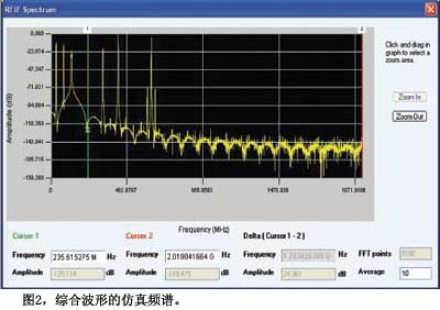

  3. 汇编和生成波形。图2显示了组合波形的频谱。

  通过AWG生成使用上面介绍的软件设计的信号。在实时频谱分析仪(RTSA)中捕获这个信号,对每个频率分析信号。载波6由三个频率(648 MHz、673 MHz和623 MHz)组成,RTSA上作为频谱图捕获其跳频模式,频谱图是一种高级形式的时间对频率曲线。这个曲线通过适当地选择时间窗口和频率跨度获得。
