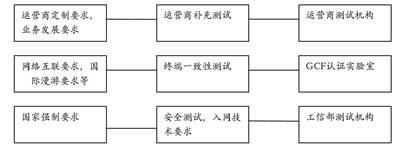

为更加充分地满足运营商开展3G业务对终端测试的技术要求,一个完整的WCDMA终端测评体系(参见图1)应具备如下特点。
1.满足人身安全、设备安全、频谱安全、政府强制入网认证等最基本的要求。
2.满足用户最直观的使用体验的要求。
3.满足网络的实际情况,增强对实际现网业务的测试。
4.满足与国际接轨,保证终端的漫游性能。
5.随运营商的新业务的增加,灵活增加相应的测试要求。
图1 WCDMA终端测试体系要求
第一层面,国家的终端入网测试,这是整个测试体系的基础,测试内容有电磁兼容性测试、人体电磁暴露安全性测试、电气安全性测试、基本性能和功能测试。该部分测试由工信部相关测试机构完成。
第二层面,终端一致性测试,满足3GPP等相关标准组织的技术要求,保证终端与核心标准的一致性。测试内容有射频一致性测试、协议一致性测试、USIM卡一致性测试、音频一致性测试、业务一致性测试。目前国外大多数WCDMA运营商要求终端设备厂商提供一致性测试报告,这是满足网络IOT和国际漫游的基础,一般由GCF认证实验室完成。
第三层面,运营商补充测试,对于上述两个层次没有顾及到而运营商认为有必要的补充测试,应是运营商在上述两层次测试的基础上加以重点突出的测试内容。如运营商业务测试,新业务开发测试、2G/3G互操作测试、人机界面要求、实际网络和业务IOT测试、外围接口IOT测试(USB、WI-FI、蓝牙)、终端耗电测试、充电器测试等。
一个完整的WCDMA终端测试应具备以上3个层次的测试要求,才能比较完整地符合运营商的3G业务开展需求。
