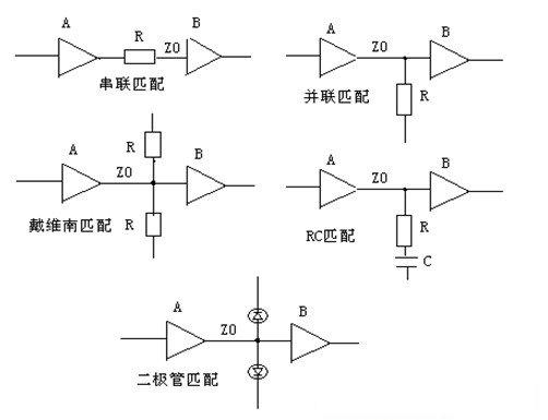

  1.源端串联匹配
  源端串联匹配就是在输出BUFFER上串接一个电阻,使BUFFER的输出阻抗与传输线阻抗一致;此电阻在PCB设计时应尽量靠近输出BUFFER放置 ,常用的值为:33殴姆。
  对于TTL或CMOS驱动,信号在逻辑高及低状态时均具有不同的输出阻抗,而一些负载器件可能具有不同的输入输出阻抗,不能简单的得知,所以在使用串联端接匹配时,在具有输入输出阻抗不一致的条件下,可能不是最佳的选择;在布线终端上存在集总线型负载或单一元件时,串联匹配是最佳的选择;
  串联电阻的大小由下式决定:
  R=ZO-R0 ZO--传输线阻抗 R0--BUFFER输出阻抗
  串联匹配的优点:提供较慢的上升时间,减少反系量,产生更小的EMI,从而降低过冲,增加信号的传输质量;
  串联匹配的缺点:当TTL/CMOS出现在同一网络上时,在驱动分布负载时,通常不能使用串联匹配方式。
2.终端并联匹配
  由在走线路径上的某一端连接单个电阻构成,这个电阻的阻值必须等于传输线所要求的电阻值,电阻的另一端接电源或地;简单的并联匹配很少用于CMOS与TTL设计中;
  并联匹配的优点:可用于分布负载,并能够全部吸收传输波以消除反射;
  并联匹配的缺点:需额外增加电路的功耗,会降低噪声容限。
  3.戴维南匹配
  Vref=R2/(R1+R2)·V
  Vref--输入负载所要求的电压;V--电压源; R1---上拉电阻 ;R2--下拉电阻
  当R1=R2时,对高低逻辑的驱动要求均是相同的,对有些逻辑系列可能不能接受;
  当R1>R2时,逻辑低对电流的要求比逻辑高大,这种情况对TTL与COMS器件是不能工作的;
   当R1<R2时,这种对大多数的设计比较合适;< p=""> <>
  戴维南匹配的优点: 能够全部吸收传输波以消除反射,尤其适合用于总线使用;
  戴维南匹配的缺点:需额外增加电路的功耗,会降低噪声容限;
  4.RC网络匹配
  端接电阻应该等于传输线的阻抗Z0,而电容一般非常小(20PF--600PF);RC网络的时间常数必须大于两倍的信号传输延时时间;
  RC端接匹配的优点:可在分布负载及总线布线中使用,它完全吸收发送波,可以消除反射,并且具有很低的直流功率损耗;
  RC端接的缺点:它将使非常高速的信号速率降低,RC电路的时间常数选择不好会导致电路存在反射,对于高频、快速上升的信号应多加注意。
  5.二极管匹配
  二极管匹配方式常用于差分或成对网络上,采用二极管匹配会使其负载变成非线性,可能会增加EMI的问题。

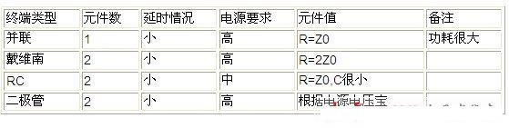

  各种匹配方式的特征如下表所示:
