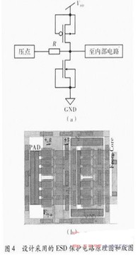

  考虑到准备流片的多功能数字芯片要采用CSMC2P2M 0.6&mu;m标准的COMS工艺,在设计中采用了如图4所示的ESD保护电路,用一个栅接地的NMOS管和一个栅接VDD的PMOS管共同构成输入ESD保护电路。
  另外,由于设计的ESD保护电路的MOS官尺寸大,所以在版图上画成多个插指,同时由于保护电路的MOS管尺寸较大,其漏源区pn结又可以起到二极管保护作用。图4所示为设计采用的ESD保护电路的原理图和版图。
