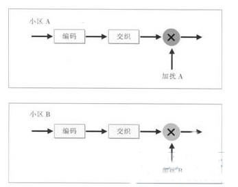

a)小区专属加扰,即在信道编码后,对干扰信号随机加扰。如图l所示,对小区A和小区B,在信道编码和交织后,分别对其传输信号进行加扰。如果没有加扰,用户设备(UE)的解码器不能区分接收到的信号是来自本小区还是来自其他小区,它既可能对本小区的信号进行解码,也可能对其他小区的信号进行解码,使得性能降低。小区专属加扰可以通过不同的扰码对不同小区的信息进行区分,让UE只针对有用信息进行解码,以降低干扰。加扰并不影响带宽,但是可以提高性能。
图1小区专属加扰

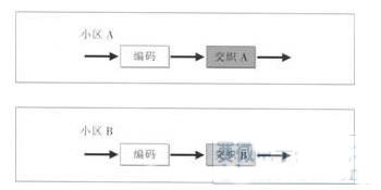

b)小区专属交织,即在信道编码后,对传输信号进行不同方式的交织。如图2所示,对于小区A 和小区B,在信道编码后分别对其干扰信号进行交织。小区专属交织的模式可以由伪随机数的方法产生,可用的交织模式数(交织种子)是由交织长度决定的,不同的交织长度对应不同的交织模式编号, UE端通过检查交织模式的编号决定使用何种交织模式。在空间距离较远的小区间,交织种子可以复用,类似于蜂窝系统中的频分复用。对于干扰的随机化而言,小区专属交织和小区专属加扰可以达到相同的系统性能。
图2小区专属交织
