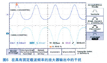

在通道A和通道B输出上的干扰,采用3.9GHz 和1个1kHz 100% 调制的固定载波频率
  图6显示了在通道A和通道B输出上的干扰,采用3.9GHz 和1个1kHz 100% 调制的固定载波频率。之所以选择3.9GHz是因为在这个频率下达到了最大干扰。所示信号为在单元增益双运算放大器下的1kHz解调信号。在1kHz的非对称性信号是从实验室设备产生调制信号,而不是来自于放大器。
