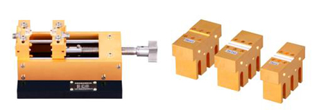

一、 射频芯片测试夹具主体结构形式
射频芯片测试夹具可以适应大部分非同轴结构的微波器件、芯片,因此具有多种成系列的主体结构。下图是射频芯片测试夹具的几种主体结构及其校准件,包括了测试大功率器件,微封装器件,集成芯片等待测件的产品。对于大功率器件测试时产品还带有独特的散热设计。
图一、射频芯片测试夹具的主体结构形式

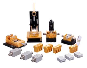

三、射频芯片测试夹具的校准
射频芯片测试夹具的校准模式有SOLT校准、TRL校准、去嵌入以及多线校准方案。
根据测量要求,一般我们推荐使用SOLT校准和TRL校准相结合,在应用频段较窄,封装形式单一的情况下可考虑使用去嵌入法,对精度要求到计量级甚至更高时可使用结合国外最新技术的多线校准方案。
图三、AFX100A型功能版夹具及校准件

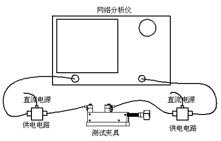

1、系统连接
如下图所示,把测量夹具与仪表、附件、待测件连接成测量系统。
图四、 线路连接示意图

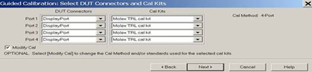

校准模式选择TRL校准。如果是PNA网络分析仪可以创建TRL套件模型:
图五、校准件设置界面
创建TRL校准套件

3)校准
如果使用PNA网络分析仪,创建TRL模型后可按向导校准。以下是一个步骤的例子。
图六、TRL校准界面
TRL校准向导

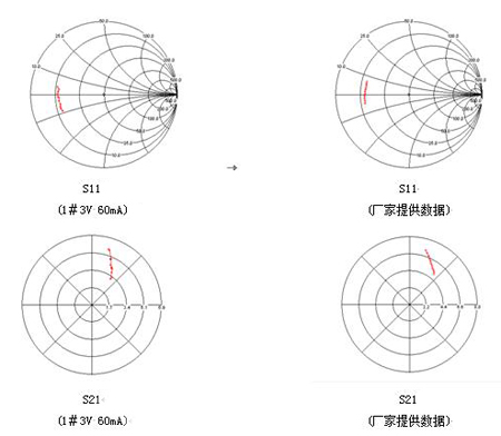

五、测量数据对比以及仿真设计:
AFX100A型功能版1#夹具对安捷伦经典管型ATF54143的两次测量数据以及厂家数据S11、S21在SMITH圆图和极坐标上的位置。
分析:在不同的环境下,放大器的匹配必须通过直接测量获得准确参数,厂家所提供的数据是批生产管型的典型参数。测量结果和厂家提供的参数曲线有一定的区别,这正是使用夹具对场效应管进行测量的原因。

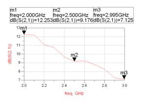

使用测量数据的对放大器进行仿真曲线
使用厂家数据对同一放大器仿真曲线
实际放大器的测量结果:2GHz增益为11.5dB,2.5GHz增益为8.4dB。测试的数据计算结果比厂家提供的数据计算结果更接近实际的测试曲线。
