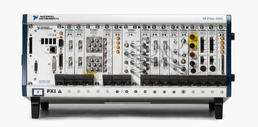

最新发布的6.6GHz RF测试平台
为了满足这一需求,NI开发了6.6GHz高速RF测试平台。所发布的新产品包括NI PXIe-5663矢量信号分析仪、NI PXIe-5673矢量信号发生器,可以为自动化RF测试提供高速、灵活的解决方案。NI PXIe-5663能够以50 MHz的瞬时带宽分析10 MHz 到 6.6 GHz信号。NI PXIe-5673能够以100MHz的瞬时带宽生成85 MHz 到6.6 GHz的信号。
图1. 基于最新6.6GHz RF测试平台的PXI系统。

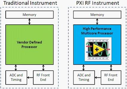

6.6GHz RF测试平台非常适于自动化测试应用。使用高度并行的NI LabVIEW测量算法,PXI模块化仪器可实现显著优于传统仪器的测量速度。若要了解PXI模块化仪器为何能够实现比传统仪器更快的测量速度,从二者的架构区别中即可找到原因。虽然二者使用类似的组件,但是区别在于PXI系统使用高性能的多核中央处理器(Central processing units, CPU)。图2中展示了两种类型仪器的系统框图,即可看出这一区别。
图2. 一个用户定义的CPU是PXI RF仪器的核心组件。
虽然PXI和传统仪器有许多共性,但是PXI模块化仪器中用户自定义的多核CPU可以实现更快的测量速度。在很多情况下,RF测量算法也是按照LabVIEW编程语言中所自有的并行方式编写的。因此,可以通过将CPU升级至多核,从而实现总体的测量速度的提升。随着CPU时钟速率(或者CPU内核个数)按照摩尔定律提升,当前的RF测试仪器可以实现非常快的速度。如你在本文中所见,对于一些较为处理器密集型的RF测量算法,许多PXI矢量信号分析仪可以比传统的台式矢量信号分析仪的速度高出30倍。

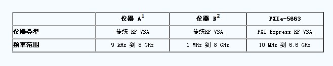

为了展示PXIe-5663 RF矢量信号分析仪的测量速度和精度,我们与一款行业领先的传统仪器进行了一次巅峰对决(如表1所示)。比对试验所使用的两个传统仪器均为较新的RF矢量信号分析仪(Vector signal analyzers, VSA),并且其价格比一个完整的PXIe-5663 RF测试系统要高出许多。
仪器A为Rhode & Schwartz FSG
仪器B为Rhode & Schwartz FSQ
表1. PXI和传统仪器的比较。

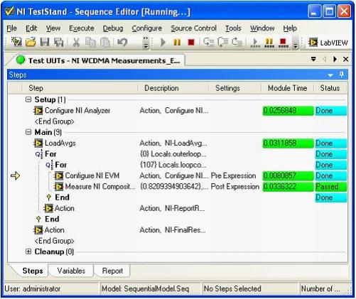

在一个常见的测试执行架构,例如NI TestStand软件中,你可以很快地配置一个自动测试序列。NI TestStand软件不仅提供一个内置的框架用于进行序列化的测试,还可以对每个测试所花费的时间进行统计。如图3所示,即为NI TestStand 在一个自动测试序列中对测试时间统计的界面截图。
图3. NI TestStand实现了产品测试的自动化。
如图3所示,观察嵌套的For 循环当中的EVM测试相关步骤(“NI 配置EVM”,“NI 测量EVM”)。外层的For循环用于确定对一个给定的测量进行平均的次数,内层的For循环用于在同一配置下测量多次。在同一配置下得到的多个测量值,可用于进行统计分析,以确定平均值和标准差。

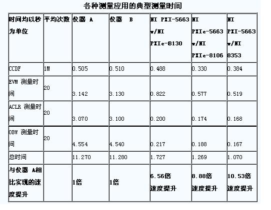

按照上述的各项配置,观察各项测量的测量时间(以秒为单位)。 请注意,表2中的测量所使用的平均的次数是按照设计验证时所常用的次数来确定。在下文中,你可以了解到更多有关平均的次数和测量重复性之间关系。
表2. 传统仪器和PXI仪器的WCDMA测量时间。

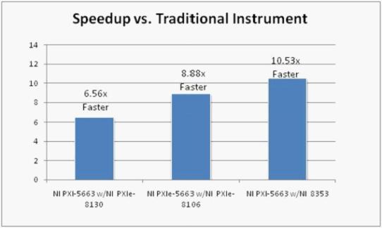

如表2所示,无论使用嵌入式控制器还是机架式控制器,PXIe-5663 RF矢量信号分析仪均可实现远超传统仪器的测量速度。此外,可以看到处理器的速度对整个测量时间的影响。其中,NI PXIe-8130嵌入式控制器使用AMD Turon X2 2.3 GHz CPU,NI PXIe-8106 使用一个2.16 GHz Intel Core 2 Duo CPU,四核控制器NI 8353 1U机架式控制器则使用两个2.4 GHz Core 2 Duo CPU。由于CPU的性能直接决定测量的速度,四核控制器能够比最快的双核控制器实现的测量速度还要快。图5所示为以百分比的形式,与传统仪器相比所实现的整体的测量时间的缩减。
图5. 与传统仪器相比,NI 8353 1U控制器可以缩减83%的测量时间。

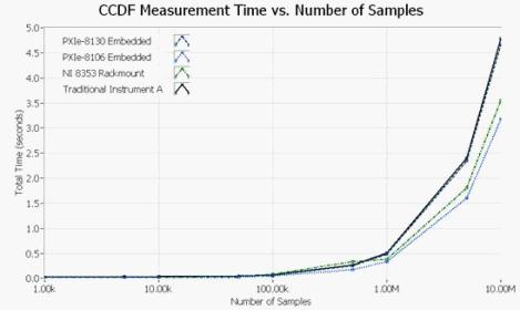

对于多数的WCDMA物理层测量来说,测量值的处理时间对整体的测量时间影响最大。对于这些测量来说,整体的测量时间通常与进行平均的次数有关。但也有一个例外,就是需要特别大的数据采集量的CCDF测量。在这种情况下,处理器的性能对于整体的测量时间影响较小。图6所示即为CCDF测量,可以看到PXI测量系统比传统仪器略快一些。
图6. 平均运算的次数对于CCDF测量时间影响较小。
为了更加全面准确地观察PXI仪器所带来的性能提升,所进行的这些测量需要进行若干次。下面所示的所有数据是在每一种配置下进行10次测量后的均值。如图6中所示,若使用基于PXI的测量系统(而不是传统仪器),CCDF测量时间可以减少33%。此处,你可以看到NI 8353 四核机架式控制器可以达到最高的测量速度。

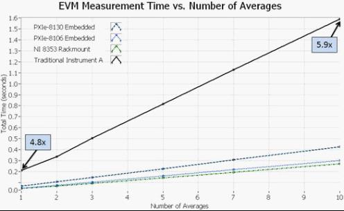

对于处理器密集型的物理层测量来说,选择不同的处理器对总体的测量时间影响很大。在图7至9中,可以看到传统仪器和PXI仪器在测量时间和平均次数之间的关系。
图7. 在处理器密集型的测量中,PXI仪器可以体现最大的速度优势。
对于诸如EVM测量这样的处理器密集型应用来说,选择不同的处理器对总体的测量时间影响很大。例如,一个EVM测量如果设定为对五个点进行平均值运算,若使用PXIe-8130嵌入式双核控制器需要342毫秒,若使用NI 8353四核控制器则所需时间缩减33%,只需要228毫秒。在相邻通道泄漏比率(Adjacent channel leakage ratio, ACLR)测量中也可看到类似的结果,如图8所示。

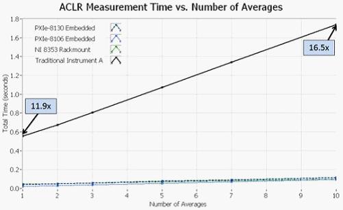

图8. 在ACLR测量中,测量时间与平均次数的关系。
在ACLR测量中,使用PXI RF测量系统可以比传统仪器快16倍。对于一个ACLR测量(不考虑配置所需时间)来说,典型的测试时间不超过8毫秒,这比常规的时域 ACLR测量时间还短。图9所示为最后一项测量结果,即为占用带宽的测量。

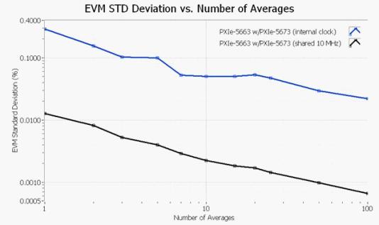

虽然平均运算对整体的测量时间影响较大,但是仍需要通过平均运算以实现可重复的测量结果。由于测量值平均运算事实上增大了总体的测量时间,所以弄清平均运算次数与重复性精度之间的关系非常重要。因为可以通过平均来降低信号中的一些噪声,你可以看到:随着平均次数的增加,连续运行的重复性精度提高。图10中所示, 在不同的平均值次数的配置下的EVM标准差。
图10. 在不同的平均运算次数情况下的EVM标准差。
如图10所示,所有的EVM测量都是针对一个WCDMA帧内进行,相当于2600 chip。请观察测量重复性精度与平均次数的关系。在图10所示结果中仅仅使用了1000组数据,而对于大多数产品测试应用来说,通常需要更大的数据集。事实上,许多测试都是使用多个仪器,因此需要一个更精确的模型,以表征测量重复性。

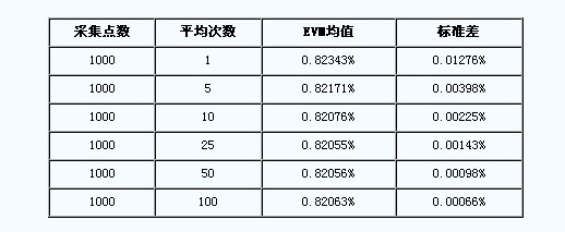

使用PXIe-5663 RF 矢量信号分析仪和PXIe-5673 矢量信号发生器,你可以很容易地实现优于1%的EVM测量。表3所示为更重配置下实现的均值和标准差。
表3. 在不同的平均次数的情况下的EVM和标准差。
NI 5663 RF矢量信号分析仪和PXIe-5673 RF信号发生器可以对WCDMA标准实现精准的、可重复的EVM测量。
