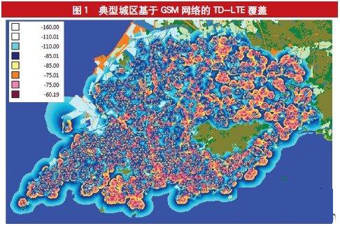

首先,TD-LTE/GSM共站建设的覆盖问题是基于现有GSM网络(站间距)可否满足TD-LTE对连续覆盖和小区边缘速率的要求问题。下面仿真结果是基于某城市GSM现网中的部分站址和实际站高,采用2发2收天线配置的覆盖效果,小区RSRP值好于-110dBm的概率为95%以上,满足基本连续覆盖要求(如图1所示)。
实际网络中GSM站址数量比仿真所用基站还要多约20%~30%。所以,共用GSM现网站址对满足TD-LTE网络的覆盖是完全可行的,并且可支持网络进一步提高性能和扩容时所需更密站址的要求。

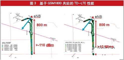

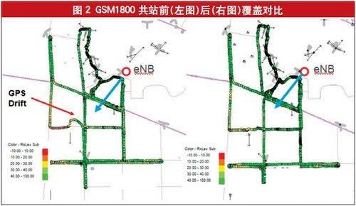

基于上述方案的单站TD-LTE/GSM共站实测结果如图2、3所示。其中eNB在图中红圈位置,小区指向蓝色箭头方向。站高大约30米。
从图2可以看出GSM1800的覆盖在共站前后保持稳定。图3给出了TD-LTE的性能指标,例如在小区边缘方向拉远达到800米时,下行速率仍大于10Mbps(RSRP>-110dBm)。上述指标完全符合预期结果。

本文针对国内TD-LTE扩大规模部署中,站点资源不足的问题,提出了TD-LTE/GSM共站建设方案,并对其可行性进行了论证和分析。可以看出基于GSM1800的建设方式较其他共站建设有性能优势。
在站点解决方案中,介绍了与GSM1800共用天线的方案,由于采用了双频双电调的天线,GSM1800和TD-LTE可以实现独立优化电下倾角。
在TD-LTE/GSM共存方面,为满足系统间隔离要求,建议采用合路器的解决方案。单站的验证显示,该方案保证了GSM1800系统稳定,同时TD-LTE的性能没有明显损失。下一阶段将针对该方案进行进一步组网验证。
