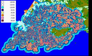

首先,TD-LTE/GSM共站建设的覆盖问题是基于现有GSM网络(站间距)可否满足TD-LTE对连续覆盖和小区边缘速率的要求问题。下面仿真结果是基于某城市GSM现网中的部分站址和实际站高,采用2发2收天线配置的覆盖效果,小区RSRP值好与-110dBm的概率为95%以上,满足基本连续覆盖要求。 如下图:
图1 典型城区基于GSM网络的TD-LTE覆盖
实际网络中GSM站址数量比仿真所用基站还要多约20%-30%。所以,共用GSM现网站址对满足TD-LTE网络的覆盖是完全可行的,并且可支持网络进一步提高性能和扩容时所需更密站址的要求。

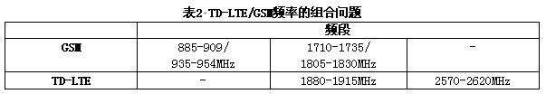

TD-LTE/GSM共站天线的选择主要是考虑TD-LTE/GSM频率的组合问题。假设TD-LTE室外应用频段为1.9GHz和2.6GHz。现网中,GSM系统使用的频点为900MHz和1.8GHz。由于无线电传播特性和网络承载的因素,建议TD-LTE和GSM1800共站建设。

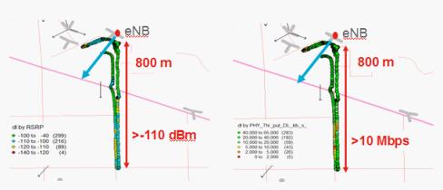

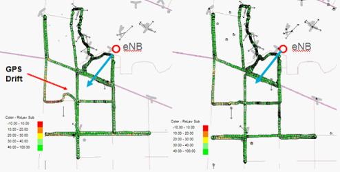

基于上述方案的单站TD-LTE/GSM共站实测结果如下图2,3所示。其中eNB在图中红圈位置,小区指向蓝色箭头方向。站高大约30米。从图2可以看出GSM1800的覆盖在共站前后保持稳定。图3给出了TD-LTE的性能指标,例如在小区边缘方向拉远达到800米时,下行速率仍大于10Mbps (RSRP>-110dBm)。上述指标完全符合预期结果。
图2 GSM1800共站前(左图)后(右图)覆盖对比
图3 基于GSM1800共站的TD-LTE性能(左图为RSRP,右图为下行速率)
