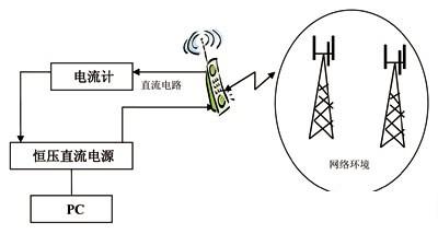

  1.电流计方式
  电流计方式的测试连接如图1所示。
  图1 电流计方式的测试连接
  终端装配上相应的假电池,通过恒压直流电源提供所需的标称工作电压,由具备求平均值功能的电流计来测量终端的耗电电流,电流计的测量精度要在100μA以上。通常较为精密的恒压直流电源本身就具备精确测量输出电流的功能,因此若使用这类恒压直流电源则可以不需要使用电流计,直接从直流电源上读取电流数值。
  在这种方式的耗电性能测试系统中,直流电源必须在整个测试中尽量准确地模拟手机电池的性能,包括电压、电流、内阻等。所以直流电源要求频带宽,具有超快速瞬态负载电流响应,能减少瞬间大电流时的压降,同时要求输出阻抗可编程,能模拟电池真实阻抗。另外,必须通过直流电源的反馈端进行电压补偿,以保证电压源的输出电压保持为电池的标称电压。
  还有一点非常重要,为了减小测量不确定度,供电电缆以及测试夹具等的阻抗必须尽量小,以保证测试结果的准确性。
  在行标中要求测量30min内的平均待机电流,15min内的平均通话电流。为了满足测试时长的要求,通常需要用PC机远端控制直流电源,通过程序控制来实现长时间电流采集和记录。

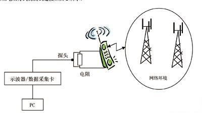

  2.感应电阻方式
  感应电阻方式的测试连接如图2所示。
  图2 感应电阻方式的测试连接
  此种方式是通过测量感应电阻两端的电压,换算出平均待机电流和平均通话电流,测量设备可以是采用示波器或者高速数据采集卡等,要求采样率至少5万次/秒,噪声基底小于最低的ADC步进。待机电流测量分辨率至少0.1mA,通话电流测量分辨率至少0.5mA。待机电流测量用的感应电阻的要求是,阻值0.5ohm的高精密金属膜电阻器,精度不小于0.1%,功率不小于0.5W。通话电流测量用的感应电阻的要求是,阻值.1ohm的高精密金属膜电阻器精度不小于0.1%,功率不小于2W。另外,推荐使用带有感应线的电阻,否则需要精确地测量电阻值,并考虑连接线缆的阻抗。
这种测试方法,要求用标配电池给终端供电,并且电池的制造期限不应超过3个月。将标配电池装入终端,终端处于关机状态,使用标配充电器,并按照终端用户手册中说明的充电方法,对终端进行充分地充电。充电完成后,从终端中取出电池,等待1个小时后,将标配电池重新装入终端,电池正极与感应电阻相连,电池负极与终端负极相连,电阻的另一端与终端正极相连。
  这种方式同样要求测量30min内的平均待机电流,15min内的平均通话电流。为了满足测试时长的要求,通常也需要用PC机远端控制测量设备,通过程序控制来实现长时间电流采集和记录。
