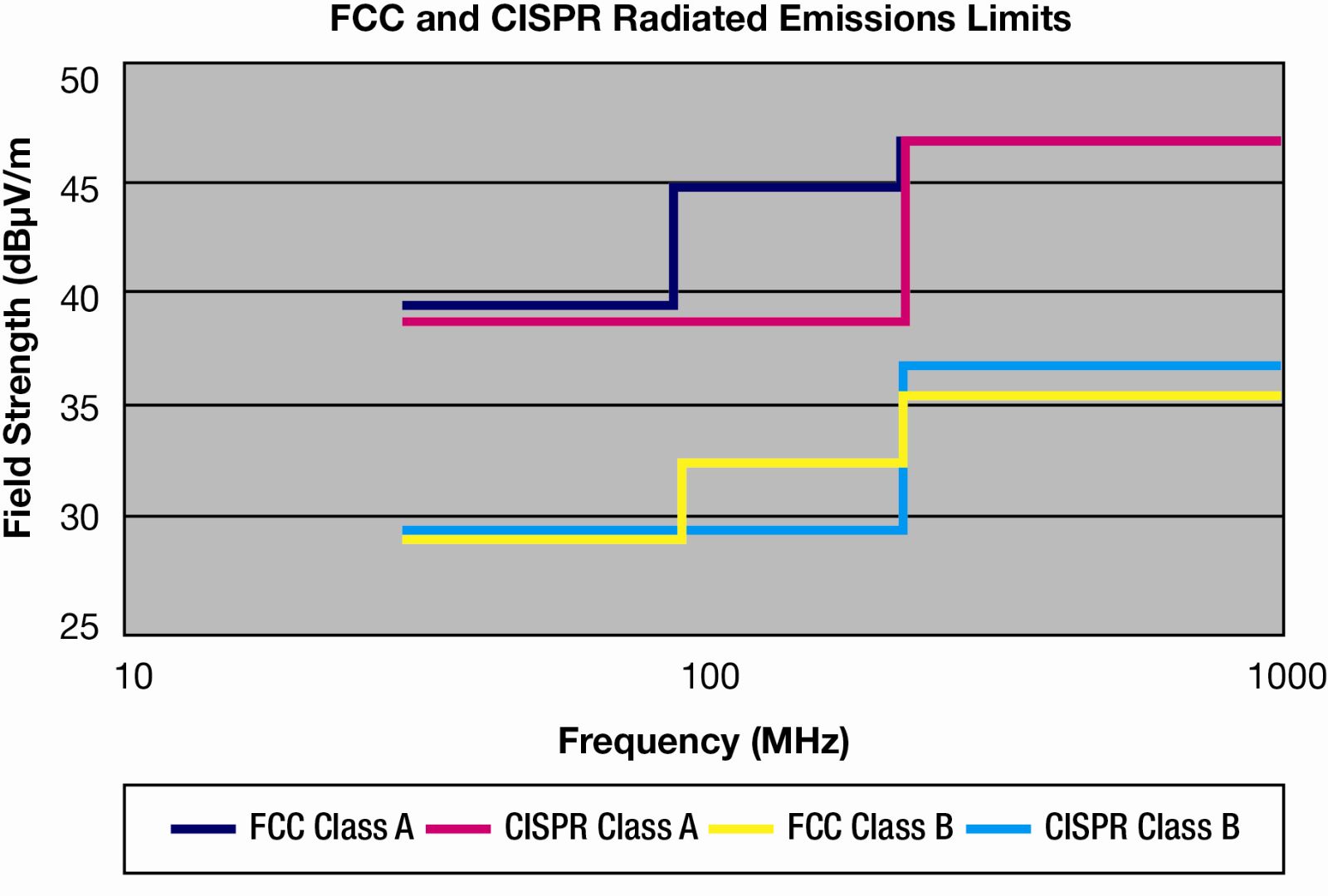

图2     FCC 和CISPR 辐射限制—30MHz到1GHz,测量距离10m
图2 中,A 类限制针对商业、工业或者企业环境下使用的电子设备。B 类限制针对家用电子设备。A 类限制也可能适用于家用电子设备。B 类限制更加严格,因为这类设备可能会靠近TV和无线电接收设备放置。
