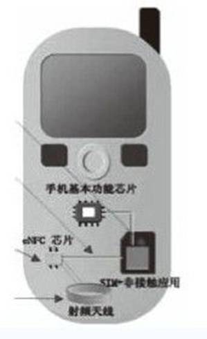

  2.1 eNFC方案
  eNFC方案将RF射频天线及射频通信控制功能集成在手机终端,将RFID数据存储及数据处理功能放在手机智能卡,卡与手机之间通过SWP协议通信,实现RFID与手机的集成。
eNFC方案
  eNFC方案被3GPP定为国际标准,技术完善。采用行业普遍应用的13.56Mhz频率通信,方便合作类业务的改造实施。但eNFC方案必须更换手机和智能卡,成本较高;且目前支持的手机终端和智能卡产品较少,产业链不够成熟。另外,eNFC的专利集中在国外厂商雅斯拓和恩智浦手中,在国内规模应用eNFC方案可能遭遇专利尴尬。

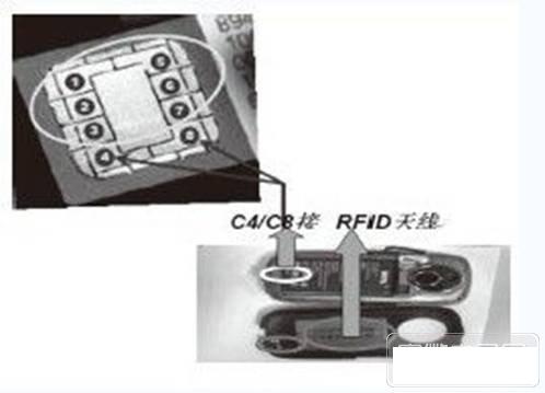

  2.2 双界面卡手机定制方案
  双界面卡手机定制方案在手机智能卡上集成RFID处理芯片,将RFID线圈集成在手机终端上,RFID智能卡通过C4、C8引脚与手机终端的线圈相连,实现近距离通信。
双界面卡手机定制方案
  此方案采用行业普遍应用的13.56Mhz频率通信,方便合作类业务的改造实施。终端改造仅需实现天线与手机的集成,改造较简单,成本较低。天线集成到终端,提高了刷卡稳定性。缺点是占用了C4,C8触点,和国际标准应用中的大容量卡应用冲突,并且仍然需要对手机终端进行定制。

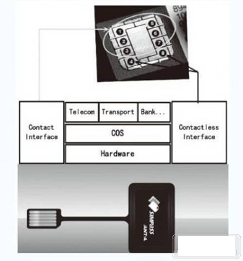

  2.3 双界面卡自带天线方案
  本方案在手机智能卡上集成RFID处理芯片,并从智能卡引出RFID线圈进行近距离通信。双界面卡自带天线方案采用在行业普遍应用的 13.56Mhz频率通信,且不需要更换手机,业务实施方便快速。
双界面卡自带天线方案
  但由于UIM卡带了较大的RFID线圈,用户安装使用不方便,较容易损坏,刷卡稳定性稍差,使用感知较差。同时,也占用了C4,C8触点,和国际标准应用中的大容量卡应用冲突。

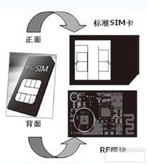

  2.4 2.4G全卡方案
  2.4G全卡方案基于蓝牙通信技术,将蓝牙RF射频芯片集成到手机智能卡中,通过距离控制算法等技术进行现场通信,不需要带天线,也不需要更换手机即可实现手机RFID刷卡功能,业务实施方便快速。
2.4G全卡方案
  2.4G全卡方案除了实现现场刷卡功能外,还可根据业务需要实现中距离刷卡应用以及读卡器应用。但由于2.4G频段与国内外金融、交通现场支付标准不兼容,对于合作类应用需要新布POS机具,合作难度大,机具改造成本较高。
