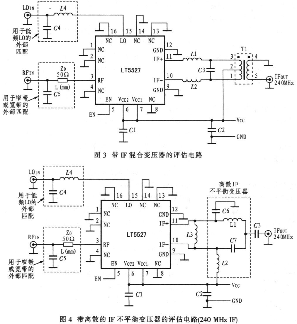

  图3示出由混合变压器构成的lF匹配电路,以达到最低LO-IF泄漏和最宽的IF带宽。图4示出由1个离散的IF不平衡变压器代替IF变压器的电路,以降低成本和缩小尺寸,尽管离散的IF不平衡变压器也有较理想的噪声系数、线性度及较高的转换增益,但是LO-IF泄漏降低,IF的带宽减小。

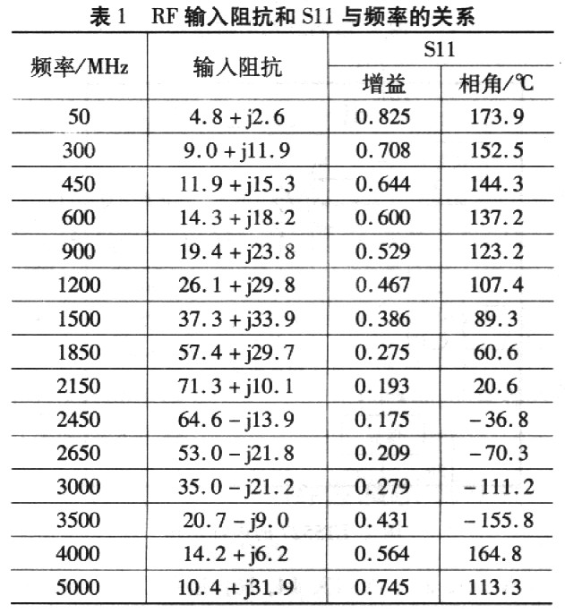

  变压器初级的一端内部和地连接,如果RF源有DC电压,则在其输入端接入耦合电容器。在1.7GHz~3 GHz之间,RF输入可由内部匹配,在这个频率范围不需要外部匹配。频带边沿输入回波损耗的典型值为10 dB。
  在低频带边沿的输入匹配电路中,串联的最佳电容器的值是2.7 pF(引脚3),以改善1.7GHz的回波损耗(>20 dB);同样,为改善2.7GHz的回波损耗(>30dB),其匹配串联的最佳电感器感值是1.5 nH。同时,串联1.5nH/2.7 pF匹配网络使频带的边沿更理想,并将RF的输入带宽扩大至1.1 GHz~3.3 GHz。
  在400 MHz低频处或3.7GHz处,RF输入匹配网络在原有基础上增加并联电容器C5,如果450MHz下的输入匹配电容器C5的容值为12 pF,在评估板的50 Ω输入传输线上,位于距离引脚34.5 mm的位置;900 MHz下的输入匹配电容C5=3.9 pF,位于距离引脚3 1.3 mm的位置;3.5 GHz下的输入匹配电容器C5=O.5 pF,位于距离引脚34.5mm的位置。这种串联传输线/并联电容器匹配拓扑使得LT5527可用于倍频标准,而不需要修正电路板的设计。串联传输线可用串联的片式电感器代替,以使布局更简单。RF输入阻抗和Sl1与频率的关系(没有外部匹配)列于表1。S11数据用于微波电路模拟设计自定义匹配网络,模拟和RF输入滤波器的接口连接。

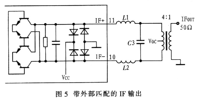

  IF输出端(IF+和IF-)和晶体管混频开关的集电极连接,如图5。IF+和IF-分别有电压偏置,主要通过变压器中心抽头或匹配电感取得。每个IF端从总电流(52 mA)中分出26 mA的电流。为了得到最佳单端工作性能,这些差分输出需通过1个IF变压器或1个离散的IF不平衡变压器与外部电路结合。图3所示的电路包含1个用于阻抗变换和差分单端转换的IF变压器,图4所示的电路由1个离散的IF不平衡变压器实现同样的功能。低频时IF输出阻抗可等效415 Ω并联2.5 pF的电容器。频率与IF差分输出阻抗的关系如表3所示。这些数据参考封装引脚(没有外部元件),包含了IC和封装寄生效应的影响。对于IF频率为几千赫兹的低频或600MHz的高频,可匹配输出IF。
IF输出端的设计
  差分单端IF匹配的方法有以下三种:
   (1)直接8:1 IF变压器匹配
  IF频率低于100 MHz时,最简单的匹配设计是将1个8:l变压器连接到IF端,变压器将进行阻抗变换并提供单端50Ω输出。在图3所示电路中,这种匹配通过短接L1、L2、用8:1变压器(不设置C3)代替4:1变频器即可实现。
  (2)低通滤波器+4:1

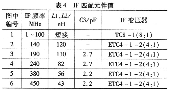

  IF变压器匹配实现最低的LO-IF泄漏和较宽的IF带宽很简单,如图5所示为由3个元件构成低通滤波匹配网络。匹配 元件C3、Ll和L2结合内部2.5 pF电容器形成1个400 Ω~200 Ω低通滤波匹配网络,该匹配网络谐振于所期望的lF频率。这里4:l变压器将200Ω差分输出变换成50Ω的单端输出。
  该匹配网络对40MHz以上(包括40MHz)的IF最为合适。对于40 MHz以下的IF频率,若串联电感器(Ll、L2)的电感值取得过高,用这样的电感和寄生效应将影响稳定性,因此,8:1变压器适合于低IF频率。适用于 IF频率的低通滤波的匹配元件值如表4所示。高Q值线绕片式电感器(Ll、L2)大大改善了混频器的转换增益,但对线性度还是有点影响。

  在许多应用中,可以用离散IF不平衡变压器代替IF变压器,如图4所示。Ll、L2、C6和C7的值可用式(1)、式(2)计算,在IF频率期望值上得到 180°相移,并提供50Ω的单端输出。电感器L3的值也可计算,但L3抵消内部2.5pF的电容器,L3也为IF+端提供偏置电压。低功耗多层片式电感适合Ll、L2,为了得到最大转换增益以及为IF+端提供最小DC电压,L3选用高Q值线绕片式电感器,C3是DC的隔离电容器。

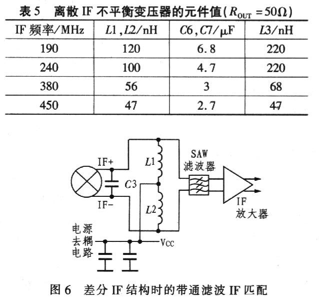

  通用IF频率下离散IF不平衡变压器的元件值如表5所示。由于电路板和寄生效应的影响,表5中的值与计算值略有差别。
