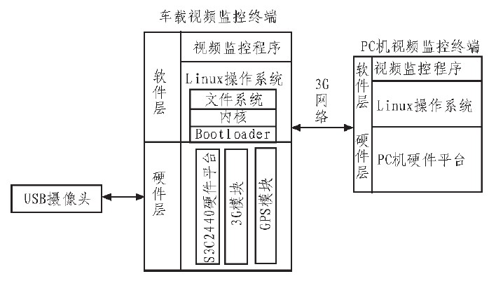

  1 系统整体方案设计
  文中研究的是一种基于GPS和3G的智能公交终端,简而言之就是研究车体部分车载终端设备。本文的研究主要分3大部分:视频监控部分;GPS定位部分;通过现有3G网络传输部分。
  视频监控部分,主要是在车厢外部设置2个摄像头,车厢内部设置4个摄像头。车厢外部在车的前后各设置一个摄像头,用来监控车体的前后车况,为交通意外发生后的责任判定提供有力证据。车厢内部在司机处设置1个摄像头,用来监控司机是否有打电话,闲聊等违规操作;在票箱处设置1个摄像头,用来监控偷票漏票现象;在车体中间设置1个摄像头,用来防止乘客碰瓷索赔,车内偷盗等,减少公交车上的犯罪率。下客门设置1个摄像头,用来观看乘客下车情况,乘客是否全都下车,是否有乘客从后门上车等逃票现象。
  GPS定位部分,实现完善的导航功能。通过GPS全球定位系统确定公交车所在位置信息,把公交车所在的位置,路况信息可以实时的传送到PC机监控端,这样对车辆的调度起到关键的作用。
  3G网络传输部分,近年来我国的3G网络已经很成熟了,可以高效的传输视频信息,本系统就是通过3C网络将公交车上采集到的视频信息和CPS信息传输到控制端,实现公交车运行时的全程监控。系统整体设计方案如图1所示。
图1 系统总体设计框图
  2 系统硬件设计
  硬件设计上,本系统采用ARM微处理器S3C2440芯片作为主控芯片,系统为存储扩展了128MB的NANDFLASH和64MB的SDBAM,这样可以更好的储存视频信息。系统的外围扩展模块包括通用USB摄像头、GPS模块、3G模块和LCD显示屏。系统的硬件框图如图2所示。
图2 硬件系统设计框图

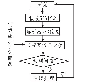

  3.2 GPS解析程序
  GPS接收机HOLUX的GR-87模块输出数据格式符合NMEA.183标准。NMEA.0183协议是由美国国家海洋电子协会制定的一种串行通信的数据协议,所有输入输出信息均为一行ASCII字符。它的一条消息称为语句(Sentence),每条语句都以“$”开始,以回车换行符(《CR》《LF》)结束,中间是用逗号分隔的若干个域。
由于此GPS模块设置信息掉电丢失,在每次系统启动时均要对该GPS模块进行初始化。将模块设置成每秒钟输出一次GPS信息。系统启动后,模块接收GPS信息,然后解析出GPS信息,根据解析出来的经纬度信息与数据区中存储的站点信息比较,计算出实际距离。如果距离到达阀值时,启动GPS报站中断。该GPS模块接收模块遵循NMEA.0183协议,可以输出多种格式的数据帧,均以“MYM”开头。输出数据采用的是ASCII码字符,内容包含了纬度、经度、速度、日期、航向及卫星状况等信息。该系统所使用的仅限于$GPRMC定位数据帧格式。系统启动后,通过串口对GPS模块进行设置,由于系统对实时性要求不高,将GPS设置为每秒钟输出一次RMC数据。提取GPRMC语句的思路是设置一个数据缓冲区,把接收到的GPS数据都放入这个缓冲区,当缓冲区满了的时侯就在缓冲区中查找是否接受到GPRMC定位语句,如果没有接收到则重新接GPS数据。如果找到GPRMC定位语句则还要判断该语句在缓冲区中的位置离缓冲区的最大字节数是否大于62个字节(因为本程序中需要的GPRMC定位语句所包含的字节数为62),然后通过多程序提取相关经纬度、时间和速度等信息并通过数据处理线程进行相关处理。运行过程如图3所示。
图3 GPS模块运行过程
