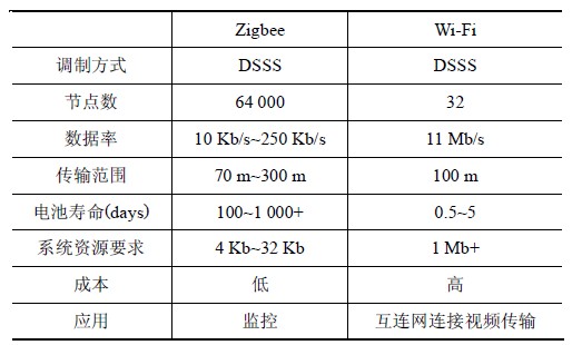

低速率、低功耗的Zigbee 有着特定的应用空间,是Wi-Fi的有效补充,两者的主要性能参数如表1 所示。
表1 Zigbee 和Wi-Fi 的主要特性

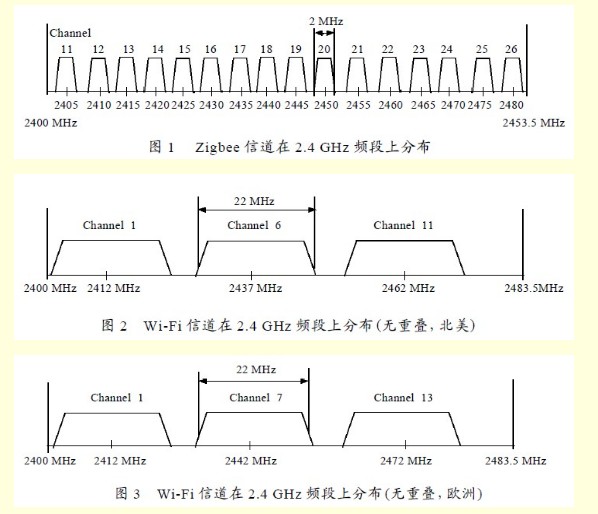

Zigbee 的底层标准把2.4 GHz 的ISM频段划分为16 个信道,每个信道带宽为2 MHz,如图1 所示。Wi-Fi 将该频段划分为11 个直扩信道,系统可选定其中任一信道进行通信,信道带宽为22 MHz,所以11 个信道有重叠,无重叠的信道最多只有3 个,如图2 和图3 所示。显而易见,假定Wi-Fi 系统工作在任一信道,则Zigbee 和其信道频率重叠的概率为1/4.当Zigbee 和Wi-Fi 同时使用相同频段通信时,产生带内有色噪声干扰,导致传输分组冲突。

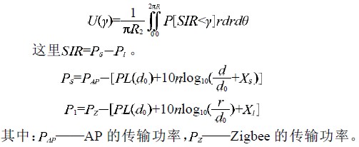

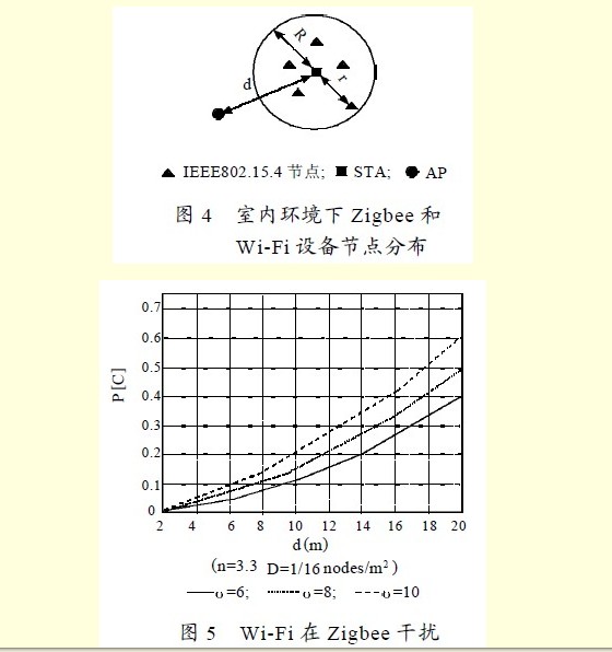

本节将分析在频偏为零的同信道条件下Zigbee 对Wi-Fi的干扰。假设一室内环境下的Zigbee 和Wi-Fi 设备节点如图4 分布。每个Zigbee 节点呈独立一致性均匀分布,其处于活动状态的概率为P[A ],分布密度为D.假设有个Zigbee 节点会产生对STA 有效的干扰,则分组冲突概率P[C]为m2:
本文室内路径损耗选用对数距离模型:
其中:n- - 依赖于周围环境,Xo- - 零均值的高斯分布随机变量,d0- - 近地参考距离。

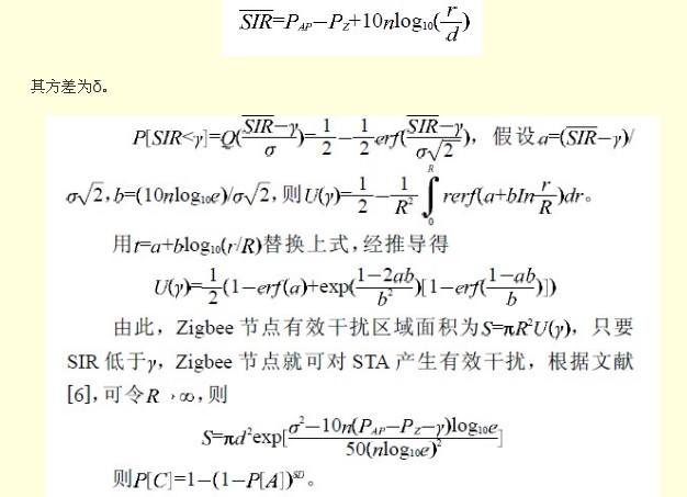

根据文献[5]和[6],对于一个半径为R 的覆盖区,假设STA的SIR 的阈值为&gamma; (如果Zigbee 节点要对STA 产生有效的干扰,使其SIR 必须小于&gamma; ),则有效干扰区域的百分比为U(&gamma; )(即对于STA的SIR低于&gamma;的区域百分比),如果在半径范围内导致SIR低于阈值的概率为P[SIR<&gamma;] ,则:
其方差为&delta;。
针对上述模型做定性分析,由于Zigbee 底层协议IEEE802.15.4 中有着特殊的睡眠机制,节点处于活动状态的概率一般小于1 %[4],&gamma;可取为10dBm[7],AP 和Zigbee 的传输功率分别为14 dBm 和0 dBm。
根据文献[6],分组出错率的期望E[PER]=P[C] ,分组冲突概率越大,相应的分组出错率也越大。从图5 可以看出,随AP和STA 的距离d以及&delta;的增大,系统的性能越差。
