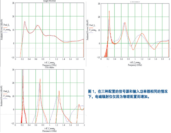

EMC仿真可得出精确的结果。图1对装在一块底板上的三种模块配置(即1块、2块和3块模块)的辐射功率计算值(红色)与辐射功率实测结果(蓝色)进行了比较,(参考文献1)。辐射功率计算值以1nw 为基准,单位为dB 。你可以把多个模块配置的谐振峰值位置存在的小差异归因于在测量中难以将多个模块精确对准。值得注意的是,由于三种配置的输入功率都相同,所以辐射功率的谐振峰值和幅度的差异仅仅是由于系统布局不同引起的。

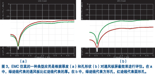

  EMC仿真的典型应用是评估通风板的屏蔽效果。现在虽然有防止EMC泄漏的通风板设计规则,但EMC仿真能精确地预测比较特殊的结构,如具有大洞的背靠背通孔板、波导阵列等,并兼顾温度和成本约束条件。图3示出了具有圆孔或方孔的不同厚度通风板的屏蔽效果的计算结果。该图展示了这些通风板厚度(左)和孔形状(右)的屏蔽效果。

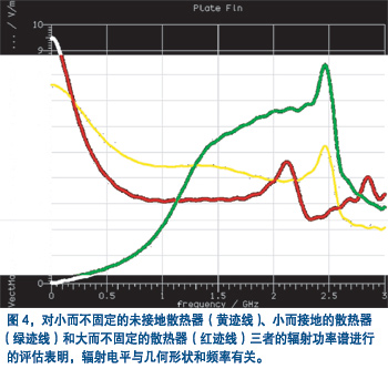

图4所示的EMC 仿真应用可确定一个散热器的电磁辐射。在这一简单模型中,一个就在该散热器下面的宽带信号源激励散热器,显示了散热器与其所连接的IC之间的电磁耦合作用。该图示出了三种配置的辐射功率谱。很明显,辐射电平与几何形状和频率有关。虽然较小的散热器接地可降低频段低频部分的辐射,但会使频段中频部分的辐射增大。

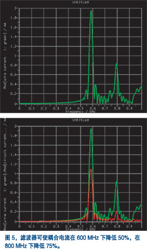

图5示出了用EMC仿真用来测定系统级电缆耦合的情况。EMC 仿真工具的几何结构由一个19英寸机架内的三个网络集线器组成。一条四线带状电缆将上下两个集线器中的印制电路板与中间集线器连接起来。中心集线器含有该模型中的唯一EMC信号源。EMC仿真工具计算出由中间集线器耦合到上部集线器印制电路板连接线的电流大小。耦合电流在600MHz和800 MHz两个频率点显示出两个强谐振。解决这类问题的一种常用方法是在受到影响的电缆上增强滤波功能,然后再借助仿真测定此影响。下边的曲线表明,增加一个低通滤波器可减小谐振频率上耦合电流的幅度,但却不能将其消除。这是一种“应急的”方法,因为它没有从根本上解决问题。

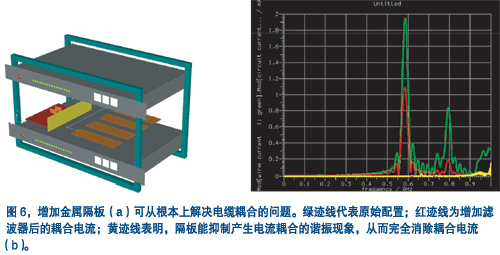

  EMC仿真可使电缆耦合应用的内在物理过程一目了然,找到问题的根源。在600MHz测定中央集线器内部的电场分布,便可确定电场热点,再由电场热点确定在电缆附近产生高电场的空腔谐振。用一块金属隔板把集成器隔离起来,就可有效抑制空腔谐振模式并消除耦合(图6)。
