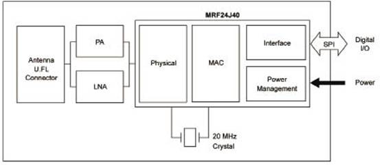

图1 MRF24J40MC模块方框图

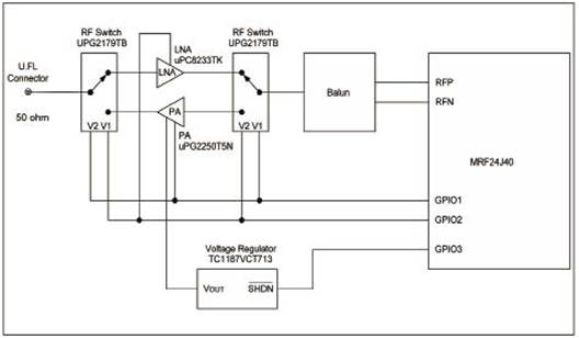

图2 MRF24J40MC模块PA/LNA方框图

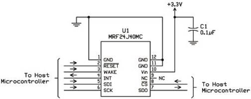

图3 MRF24J40MC模块应用电路

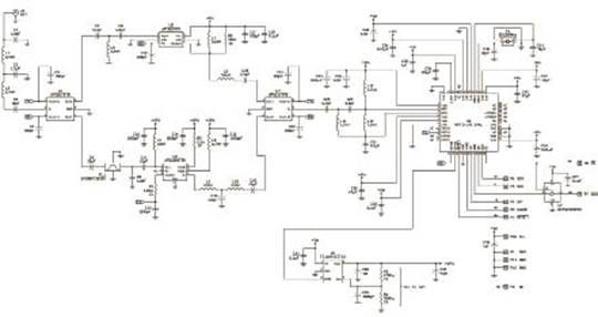

图4 MRF24J40MC模块电路图
