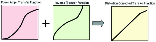

数字预失真是预失真技术的一种,其基本原理如图2所示。根据放大器的非线性特性(幅度和相位失真),对输入放大器的信号进行相反的失真处理,两个非线性失真功能相结合,就能够实现高度线性、无失真的系统。在数字基带上进行预失真处理就是数字预失真;在模拟电路上进行预失真处理就是模拟预失真。
图2 数字预失真技术基本原理

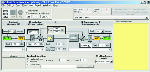

测试软件R&S AmpTune的界面如图4所示。从R&S AmpTune的界面上可以清晰地看出信号的处理过程:信号源中的数字化IQ信号经D/A变换和低通滤波后,进行I/Q调制和上变频,产生射频信号馈入放大器。射频信号经放大后,输入到信号分析仪中,信号分析仪对输入的信号适当衰减后进行下变频得到中频信号,中频信号经数字下变频得到数字IQ信号。测试软件R&S AmpTune通过比较信号源产生和信号分析仪最终所获得的IQ信号,即可分析出放大器的AM/AM和AM/PM特性。
图4 测试软件R&S AmpTune
如果在测试软件R&S AmpTune中选择“measurement”,可进行AM/AM和AM/PM测量;如果选择“measurement + predistortion”,则可以在测量出AM/AM和AM/PM后马上对所使用的任意波形进行数字预失真处理,然后直接观察数字预失真的效果。该软件可以单独或同时进行AM/AM(幅度)数字预失真和AM/PM(相位)数字预失真处理。当然,我们也可以根据测量出的AM/AM和AM/PM结果,对任意信号进行数字预失真处理。这为放大器设计提供了极大的便利。

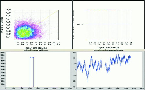

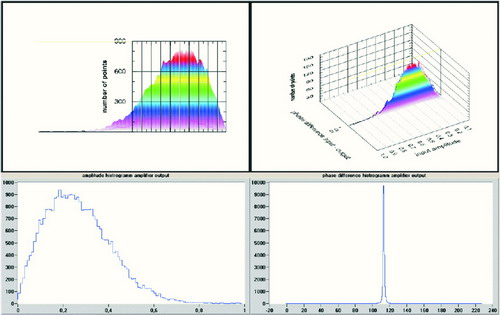

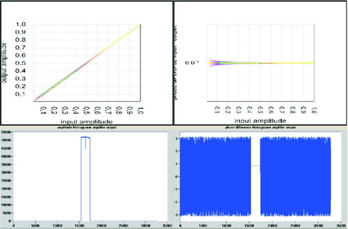

在上述“测量”步骤中,测试软件会分别显示出时间校正前后的幅度和相位测量结果,用户可以此来确定时间校正是否成功,如下图6和7所示。由此可见时间校正的重要性。
图6 时间校正前的幅度和相位测量结果
图7 时间校正后的幅度和相位测量结果

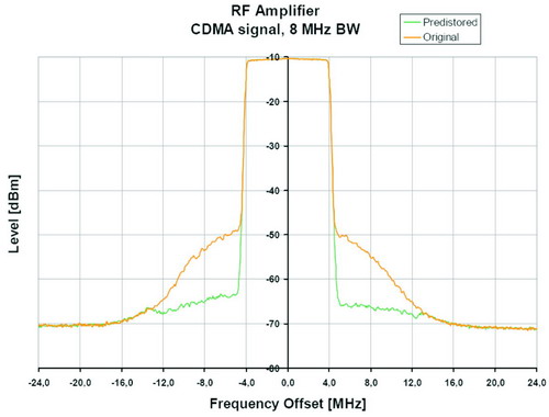

数字预失真前后的测量结果
图9 数字预失真前后的信号频谱
由图9和表1可以明确地观察出数字预失真对提高邻道功率比(ACPR)的显著效果。
