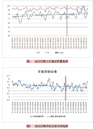

1.试点区域的上行通话质量变化趋势,如图1所示。
上行通话质量是衡量用户通话感受的重要指标,从图1中可以看出:STIRC实验参数修改后,UL0-2级和UL0-5都有所提升,提升幅度为1.33%和0.3%(UL0-2级指标平均保持在98%左右)。
2.试点区域的MS平均发射功率变化趋势,如图2所示。
手机发射功率是衡量网络整体底部噪声的重要指标,从图2中可以看到,STIRC实验参数修改后,MS平均发射总体有所下降,反映出网络底噪得到一定的抑制。

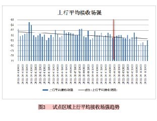

3.试点区域的上行平均接收场强变化趋势,如图3所示。
图3反映手机的上行平均接收场强,由于是一个负值,图柱越低,对应电平场强越高。可以发现:STIRC实验参数修改后,上行平均接收场强略有提升。结合图2综合分析,采用STIRC技术,在手机发射功率有所降低的基础上,基站接收到的手机发出的上行平均场强有一定程度的提升,可以验证上行分集接收增益有明显的提升。
