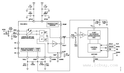

  RF检波器与ADC之间的接口很简单,由两个信号调整电阻组成,无有源元件。此外,ADL5902内部2.3V基准电压为微功耗ADC提供电源和基准电压。AD7466无流水线延迟,可作为只读SARADC。

  测量的RF信号施加于ADL5902的输入端,即dB线性rms响应均方根检波器。外部60.4Ω电阻R3结合ADL5902的较高输入阻抗,确保宽带50Ω与RF输入匹配。ADL5902以所谓的“测量模式”配置,VSET和VOUT引脚相连。在此模式下,输出电压与输入均方根值的对数成比例。换言之,读数以分贝值直接呈现,每到十倍调整至1.06V,或者53mV/dB。
  AD746612位ADC的电源电压和基准电压由ADL5902内部2.3V基准电压源提供。由于AD7466消耗的电流极少(以10kSPS采样时仅为16μA),ADL5902的基准电压输出足以向ADC以及由R9、R10、R11、R12组成的温度补偿和均方根精度调整网络供电。
  ADC满量程电压等于2.3V。最大检波器输出电压(在线性输入范围内工作时)约为3.5V(参见ADL5902数据手册图6、7、8、12、13及14),因此在驱动AD7466前必须降低0.657倍。这个降低过程通过简单的电阻分压器R10和R11(1.21kΩ和2.0kΩ)来实现。以上数值可实现0.623的实际比例因子,通过建立电阻容差余量确保ADL5902RF检波器不会过驱ADC。

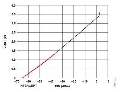

  显示的是检波器输出电压与输入功率的典型曲线(无输出调整)
图2显示的是检波器输出电压与输入功率的典型曲线(无输出调整)
  该检波器的传递函数可通过以下公式计算近似值:
  VOUT=SLOPE_DETECTOR×(PININTERCEPT)
  其中SLOPE_DETECTOR是检波器斜率,单位为mV/dB;INTERCEPT是x轴截距,单位为dBm;PIN是输入功率,单位为dBm。

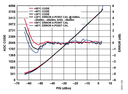

  图3显示的是典型检波器输入功率的功率扫描以及在700MHz输入信号下观察到的ADC输出代码。
  700MHz下的ADC输出代码及误差与RF输入功率的关系
图3.700MHz下的ADC输出代码及误差与RF输入功率的关系

  图3还显示了电路传递函数变化与以上直线公式的关系。该误差函数由传递函数边沿弯曲、线性工作范围内的小纹波以及温度漂移造成。误差以dB表示,公式如下:
  误差(dB)=计算的RF功率-实际输入功率
  =(CODE/SLOPE)+INTERCEPT?PIN_TRUE
  图3还包括了误差与温度的关系曲线。本例中,将在+85°C和-40°C下测得的ADC代码与环境温度下的直线公式进行比较。该方法与现实系统一致,系统校准一般只能在环境温度下进行。

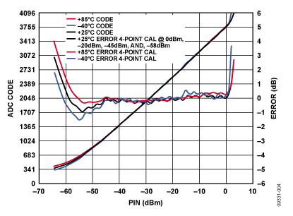

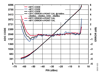

  图4和图5分别显示电路在1GHz和2.2GHz下的性能。
图4.1MHz下的ADC输出代码及误差与RF输入功率的关系
图5.2.2MHz下的ADC输出代码及误差与RF输入功率的关系
