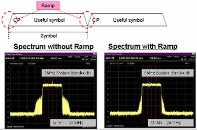

  由于具有两个特点,EVM测量需仔细考虑 。一个是循环前缀(CP),即在每个符号开始处发射的一个短脉冲序列。它实际上是符号尾端的一个重复,并产生一个允许因多径效应导致的时延在传输路径中延展的稳定时间。如果在符号周期的开始立即就进行测试,则前一个符号的信号(码间干扰或ISI)将破坏此次测量。
  第二个是符号传输在起点和终点各有一个“斜坡”,以确保此处没有大功率的脉冲串。必须对测量的符号周期进行限制,以确保测量没在“斜坡”时间段进行。使用“滑动FFT”技术可同时解决上述这两个问题,它可及时调整被测符号周期,从而提供最佳EVM值。
  下面的测量可体现出斜坡效应。左边的波形没有斜坡,因此每个符号间的开/关很尖锐。这将导致较大的“由于开关动作引起的频谱”发散,即图1中所示超出期望系统带宽的输出频谱的展宽,在本例中是5MHz。右边是使能了斜坡的波形,所以符号间的开/关就远非那么陡突。这样可以明显减少频谱发散。为确保发射器输出保持在分配的频段范围且不会干扰任何相邻频率,就需要这类斜坡(也称为频谱整形)。
图1:斜坡效应。

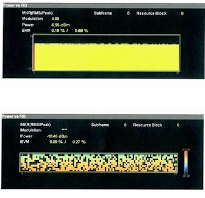

  层1(L1)包含与报告和测量有关的算法与程式,这些算法与程式主要用于驱动功率控制、自适应调制、编码以及MIMO处理能力。从测试角度看,测量在接收器侧进行,并传回到使用测量结果的相应单元。这个过程也用来验证发射器是否对测量报告做出了正确响应并相应调整了参数。
  下面(图2)显示了两个典型的L1测试(功率与资源模块的关系)。第一张图显示了每个资源模块在单一时间周期(子帧)内的独立发射功率。该图可用来评估功率在所有可用的资源模块间是如何分配的;基于报告和L1功率控制算法,可用资源是否为接收机设置了正确的功率水平。第二张图显示了每个资源块的时间变化。每个资源块的测量时间是一个时间周期(子帧),而功率水平用资源块的颜色表示。
图2:典型的L1测试。
