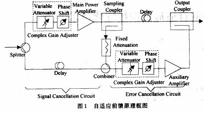

  图1所示是基本的前馈环框图。未失真的抽样信号经延迟后与主放大器放大的信号经过适当的衰减耦合后在0°~180°合成器中比较。如果主放大器无增益和相位失真,合成器产生零输出。若主放大器有任何增益和相位失真、压缩或AM-PM效应,合成器输出端就会有小的RF误差信号,输入到误差放大器放大到输出抽样信号的电平,主信号经延迟并补偿误差放大器的延迟后与误差放大器的输出合成校准后输出。必须强调,相位与振幅的校准——加或减,全都在RF下进行,而不是在视频或基带进行。即校准在最终带宽内进行。最终带宽由系统各种元件的相位、振幅的跟踪特性决定。

  最小功率控制器,这种自适应性控制器是“最小功率”原理运用到前馈线性化技术中的典型代表。图2是最小功率控制器的框图。通过调整控制电压“I”和“Q”来最小化端口“P”的功率,端口P是信号抵消电路中误差信号的抽样。这种方法的缺点是在快到达最小值时,收敛慢且对测量噪声敏感。而功率测量不可避免的存在噪声,为了减少测量的变化,在每一步需要停留足够的时间。功率最小化原理也运用到误差抵消电路中,然而,端口P的输出信号既有放大信号也有残留的失真。因这些失真信号的 幅度比放大信号小几阶,故最小化算法在每一步需要停留较长的时间。有2种方法用来减轻这个问题。一种方法是采用可调接收器来选择只包含失真的频带,且采用控制器来最小化这个频带。另一种方法是输出减去输入端的相位和增益的复制品,理想上就只剩下失真,这些失真反馈到端口P用于最小化算法。

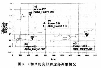

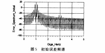

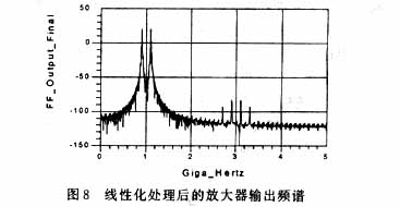

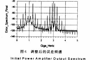

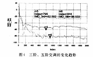

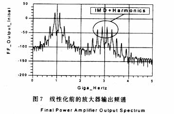

利用ADS2003进行系统级的仿真,在功率回退5 dB的情况下其仿真结果如图3~图8所示。图3表示自适应调整过程中α、β实部和虚部的变化情况,由图可以看出α的调整过程要先于β的调整。三阶、五阶交调总的变化趋势可以从图4看出,由图可知当调整继续进行下去三阶交调改善40 dBc,而五阶交调稳定后改善65 dBc。图5表示初始的误差频谱,图6表示调整后的误差频谱。图7表明功率回退5 dB的情况下产生较大的交调功率和谐波。图8表示经过自适应处理后前馈线性化器的输出。仿真结果表明经过自适应前馈处理,三阶交调和五阶交调均得到明显改善,功放的线性度明显提高。
