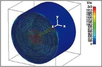

螺旋天线很早以前就开始用于军事应用中的测向和通常的威胁识别。图1给出了一种典型的2到18GHz腔基螺旋天线,图2给出了使用这种天线进行的一次电磁仿真,显示了此构造不同部分上的场强。在这些应用中,通常要求天线的幅度和相位每一个都是统一样式。还要求主瓣应该拥有平滑的曲线,没有任何拐点,即为单调的。这种天线典型辐射图样如图3所示。通常这些应用中更重要的是控制波束形状并使各个天线元的性能匹配,而不是使天线增益最大化。对于许多商业通信系统,更重要的是给某个区域有效地填充信号而不是产生非常精确的波束形状。本例中使用的螺旋辐射结构非常适于此种工作模式,但是不再需要与带有吸收体的腔体连接使用。使用这种结构可以创造两种类型的天线:双向结构,这种结构允许螺旋天线自由地向空间中其平面法线的两个方向辐射;或增益更高的单向结构,这种结构中反射极紧靠螺旋天线使一个方向的辐射被反射回来,因此使前向增益增强。图4给出了一个双向螺旋天线。注意到其独有特征可以扩展频率覆盖范围。图5给出某同类型天线的电磁仿真。图6给出类似这种双向螺旋天线的辐射特性。可以看到当极化方式在前向为左手圆极化时,在反方向为右手圆极化。因此,在其间的传输区域中为线性极化。这种方式在许多布设中具有优势。例如,如果要在走廊或大厅放置天线,那么这种类型的双向天线可以完美地适合这种情况。有时,需要更多方向的天线而且需保持其宽带特性。典型情况为天线布置在其覆盖范围的角落,例如大厅或中庭。这种情况下,反射极起到增加前向增益的作用。图7给出了这种单向小型螺旋天线的辐射图样。根据螺旋尺寸选择,可能提供400MHz到6GHz频段上的覆盖范围。这些天线应用系统,无论原先安装的时候还是将来,都要求收发通信频带使用单一天线。

图2 腔基螺旋天线电磁仿真

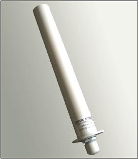

双锥型天线被设计用来在大频率范围内有效地工作。这种天线产生线性极化信号同时表现出极低的方位角波动,这意味着其多方向特征优秀。这种结构的有效带宽处于两倍频程间,取决于可以容忍的输入反射损耗。输入反射损耗的影响受此结构小型化程度决定,小型化的原因是选择了圆锥到圆柱的传输区间,或完全使用圆锥区间。图8和图9分别给出了某双锥天线及其电磁仿真结果。图10给出了其测试性能,可以清晰地看到其方向角图样波动非常小。虽然在商业通信系统中,这些构造的高功率处理能力并不总是很重要,但小巧的尺寸却使其充满吸引力。例如一种能覆盖整个从800MHz到2.2GHz频段的产品可以封装在一个直径32mm,长225mm的结构中。虽然可以获得更宽的带宽,但必须在带宽和直径上折中选择。较大的直径会展宽天线工作频率。这些天线构造在非常宽的频率范围内保持了其辐射图样特性,使它们适合微小区和微微小区的应用。这样的小区中使用天线放大信号(例如火车站)。拥有这种辐射图样的天线对于星形天线配置最有效。
图8 双锥型天线
