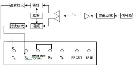

选择3630A作为天线阵列及其馈电系统校准时的测试座,整个系统的组成原理如图2所示。
图2 测试系统原理框图
信号源输出频率为f1的信号,经天线阵列馈电系统后由天线辐射出去,两个接收天线的接收信号经混频变为频率为f2的信号,再经滤波放大后分别馈入3630A的TA、、RA端。
考虑到测量信号的频率与矢量网络分析仪的测试频率不同以及DUT的距离较远,测试信号由一台单独的频综提供,位于DUT附近。为了保证整个测试系统的相参性,Wiltron360B、信号源、本振用同一个10MHz信号作为参考信号。

将ROURCE LOCK OUTPUT端与RB端直接相连。将Wiltron360B的测试座设置为3630A,测试频率设置为f2。由于本系统只是测试TA/RA,而S11就是定义为TA/RA,因此将Wiltron360B设置为单通道显示(SINGLE CHANNEL),并将通道1激活(CH1),至此,主要的设置完成,可以进行测试。
