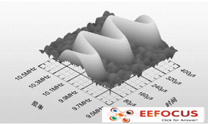

  图1是频谱分析仪采集到的调频信号的频谱,显示图里没有任何动态信息,既没有频谱变化率,也没有调制在载波上的内容信号。图2是矢量分析仪显示的频谱图,即输入信号的时间-频率分析图。这是一个动态信号频谱图,表现了FM波形随时间变化的关系,它使调制频率下的内容信号(这里为正弦波)清晰可见。传统频谱分析仪不能显示频谱图,所以不适合用来进行调制分析。
