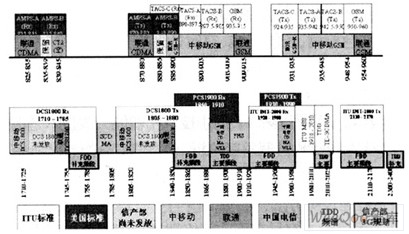

2.1 现有无线通信频谱方案
我国现有的无线与移动通信频谱具体分配情况如图1所示,此外,WLAN使用无需许可的ISM频段,UWB使用3.5/5.8G频段,而WiMAX和RFID尚未最终确定频段,其 中WiMAX有可能分配在2.5G、3.5G或5.8G频段。
图1 我国无线通信技术现有频谱分配

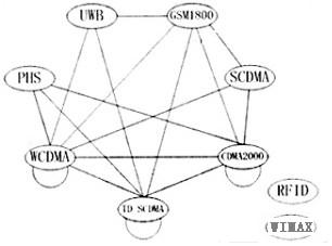

2.2 无线干扰基本情形
由图1可以看出,GSM1800、PHS、SCDMA、TD-SCDMA、CDMA2000、WCDMA等无线系统的频段直接相邻或重合,难以避免之间的相互干扰,而UWB的超宽带的特点也会造成干扰,如图2所示。
图2 无线干扰示意图
