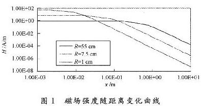

  结果证实:在与天线线圈距离很小(x<R)的情况下,磁场强度的上升是平缓的。较小的天线在其中心(距离为0)处呈现出较高的磁场强度,相对来讲,较大的天线在较远的距离(x>R)处呈现出较高的磁场强度。在电感耦合式射频识别系统的天线设计中,应当考虑这种效应,如图1所示。

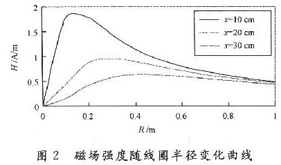

  在与发射天线的距离x为常数并简单地假定发射天线线圈中电流I不变的情况下,如果改变发送天线的半径R时,就可以根据距离x与天线半径R之间的关系得到最大的磁场强度H.这意味着:对于每种射频识别系统的阅读器作用距离都对应有一个最佳的天线半径R.如果选择的天线半径过大,那么在与发射天线的距离x=0处,磁场强度是很小的;相反,如果天线半径的选择太小,那么其磁场强度则以z的三次方的比例衰减,如图2所示。
  不同的阅读器作用距离,有着不同的天线最佳半径,它对应着磁场强度曲线最大值。

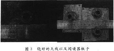

  cm.在允许的条件下,为使效果更好,可以加入一个带有适量铁氧体的天线骨架、天线以及阅读器板子,如图3所示。

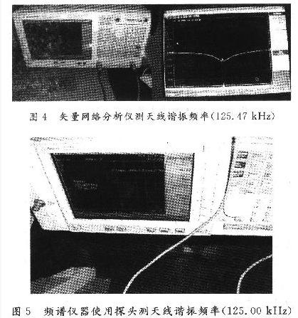

  由于调谐的电容是已知的,而且有固定的标称值,可以根据汤姆逊公式由这个时候测得的频率反推出在恰好达到此频率的时候所需要的电感的大小,即绕线线圈电感。看频率的偏移情况,按电感量估算公式逐步增加或者减少线圈匝数,直到达到指定的谐振频率125 kHz.用矢量网络分析仪以及频谱仪测谐振频率的实际图片如图4,图5所示。
3 结 语
  根据矢量网络分析仪以及频谱分析仪的显示,本RFID天线已经成功谐振在125 kHz.接下来便可根据所提到的公式,计算出调Q值所用的电阻的大小,然后根据系统的要求进行进一步的联调测试了。实际工程中,RFID读写器及标签有各种电路结构,但是归根到底都是等效成R-L-C谐振电路的,比如说PHILIPS的MIFARE系列读写器的天线设计,所以本文对于各种RFID系统的天线设计具有普遍的指导意义。
