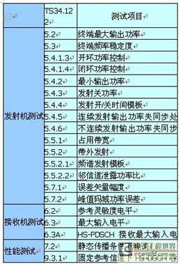

在3GPP TS34.122规范中详细规定了TD-SCDMA终端需要符合的无线发射与接收指标,主要包括发射机特性、接收机特性、性能、无线资源管理、HSDPA性能等。

表1: TD-SCDMA/TD-HSDPA终端射频测量主要项目。

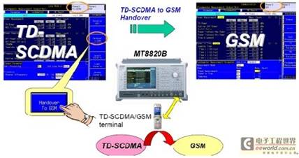

安立的MT8820B还可支持WCDMA/HSPA、GSM/GPRS/EDGE、CDMA2000/1XEVDO等通信系统,可以支持TD-SCDMA到GSM系统的稳定切换。双模终端在测试过程中,可以轻松地从TD-SCDMA连接状态切换到GSM连接状态,而不再需要切断后重新连接。
图2:MT8820B支持TD-SCDMA到GSM系统的稳定切换。
