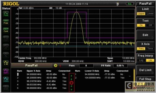

  由于测量算法较为简单基础(将采集到的数据与与之对应的模版数据进行比较得出测试结果)所以各个仪器厂商都提供的PassFail功能如图1。
图1DSA1030A提供的PassFail功能

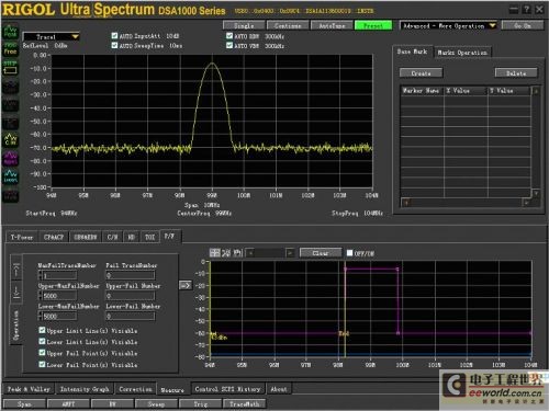

  由于受限于仪器操作形式的限制(仪器上的旋钮、键盘、菜单等),仪器本身编辑模版、显示测量结果都非常不方便。为解决这一问题,RIGOLDSA1000(A)系列频谱仪提供上位机应用工具UltraSpectrum通过借助PC操作方式(鼠标、键盘等)解决了 PassFail应用方上快速编辑模版,借助PC丰富的显示资源,提供更加丰富的数据分析途径。
图2UltraSpectrum提供的PassFail功能

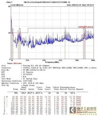

  模版是一种标准,它是衡量信号的标尺,它本身和信号息息相关,它是“正常”信号加入容错值后形成的,它是PassFail测试的关键。例如在EMI测试中根据国家标准指定的测试模版,如图3。
图3EMI测试报告

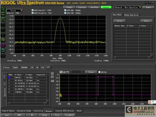

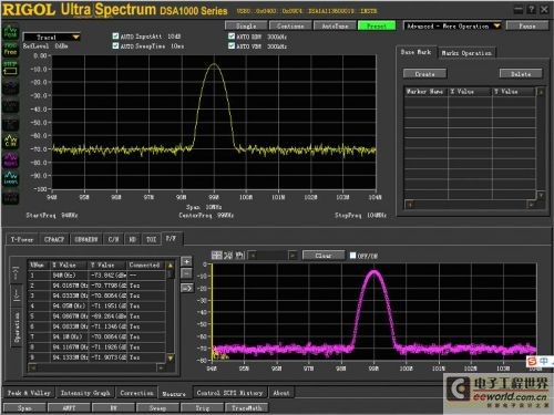

  模版是基于被测信号产生的,通过信号本身直接产生是最直接的模版生成方式。如图4所示,基于该录制模版再通过UltraSpectrum提供的快速编辑功能(删除、添加、取最大/小值、加/减1、复制、粘贴等操作)就可以快速的编辑出需要的针对某一特定信号的PassFail模版如图5。
图4基于信号录制模版--原始数据
图5基于信号录制模版--编辑后数据

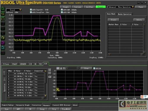

  2.基与标准信号位置关系编辑生成模版;
  通过借助鼠标,通过获取鼠标在信号上的点击获取编辑的模板参数信息。如图6,用户可以根据鼠标点击勾勒出模版的大致形状,再通过提供的编辑功能细化模版使之达到测试的要求。
图6基于信号录制模版--获得模版轮廓
