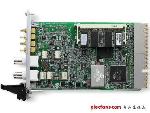

 近年来已有不少公司推出高速数据采集卡 (High Speed Data Acquisition Card), 并且声称可以应用在军用雷达信号分析、超声信号分析、数字广播信号分析,或是喷墨式墨盒系统测试等各个方面。仔细观察一下这些高速数据采集卡的规格: 20~100 MS/s 的采样频率,30~60MHz 的带宽,可以供多组模拟信号同时输入,同时模拟输入的范围可通过软件选择… 等等,的确是有条件可以胜任上述应用,可惜能在报章杂志上见到的应用实例并不多, 也因此无法一窥其中的症结与奥秘。基于此原因,本文拟以凌华科技最近推出的PXI-9820 高速数据采集卡为核心,设计一套成本低廉、 功能弹性且适于大量复制的WLAN发射模块实时误差向量幅度(real-time Error Vector Magnitude, EVM)测试系统,以期能提供给芯片设计与系统生产厂商另一个思考方向。

  3) ADLINK PXI-9820: 3U PXI 65MS/s,14-bit digitizer with on-board 128MB SDRAM,采集IQ 信号。
