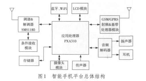

  智能手机平台采用基带处理器+应用处理器的双处理器结构,主要由无线通信模块、多媒体处理模块、视音频输出模块、CMMB接入模块等部分组成,其总体结构如图1所示。其中无线通信模块实现呼叫/接听、数据传输等基本通信功能和其他WiFi、蓝牙等无线功能,多媒体处理模块则用于处理高负荷的多媒体应用。
  智能手机平台总体结构
  工作流程如下:天线接收到的CMMB信号,经过包含调谐器和解调器的SMS1180的调谐和解调处理后,输出标准格式的TS流经过SPI总线传送到多媒体处理模块,通过应用处理器PXA310对H.264和ACC视音频码流解码,在其控制下输送数字格式的视频信号到LCD液晶显示屏上,播放出电视视频图像,同时输出AC97格式的音频信号到音频解码器,经处理输出的模拟声音最终送到耳机或外放。
