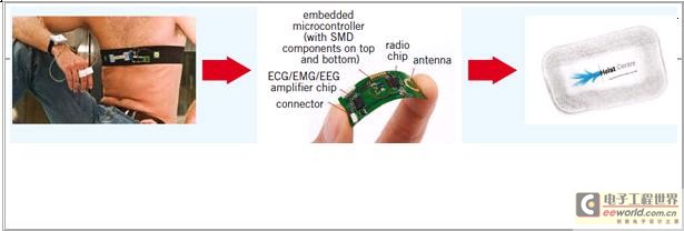

  IMEC和霍尔斯特中心正在开发一款心电图绑带,该产品像运动员所用的传统心脏监测带一样使用。这款带子不仅能监测心跳,还可以记录和传送完整的心电图。该设备可供有心脏病的户外活动爱好者非常方便地使用,或在竞技活动中使用(这款带子已经在布鲁塞尔马拉松里进行过测试)。目的难题在于要将系统小型化和实现足够水平的自立性。根据应用的不同,可能是要能使用几天或永久性使用。最终目标是要将这款电子心脏专家集成到一个小盒子中,而这个小盒子要能附着在一条带子上(图4),或者能嵌入到一件衬衫里则更好。
  图4:IMEC和霍尔斯特中心已开发了一款心电图带子。研究人员目前正在试图缩小其尺寸,同时提高其自主性。

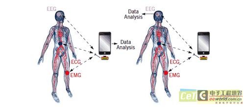

图7:通过本地处理(见右图),减少了需要传送的数据量。

  另一个降低无线传感器节点功耗的方法是减少必须传送到人体中央设备或笔记本电脑的数据量。可以通过在节点内本地处理一部分数据和发送少量经过处理的数据,而非传送大量的原始传感器数据来做到这点。另外一个优点是,病人能及时获得反馈。
  图8:通过在无线传感器节点对数据进行本地处理,无线组件的功耗下降。但是,这会增大通用微处理器的功耗,两者相抵消了。研究人员开发出了一款低功耗DSP来解决这一问题,该低功耗DSP针对处理生理参数进行了优化。例如,若采用IMEC的BioDSP处理本地心电图,则采用现货Zigbee射频的心电图贴片的系统功耗将下降近10倍。
  与人们的预测相反,当用通用微控制器执行本地处理时,传感器节点的功耗会增加。射频组件的功耗会降低,原因是它没有太多的数据要发送,而商用微控制器的功耗猛曾,原因是它没有针对这类处理做优化。基于这个原因,IMEC和霍尔斯特中心开发了一款专用超低功耗DSP,它针对脑电图、心电图、眼电图及肌电图等生理参数做了优化。
