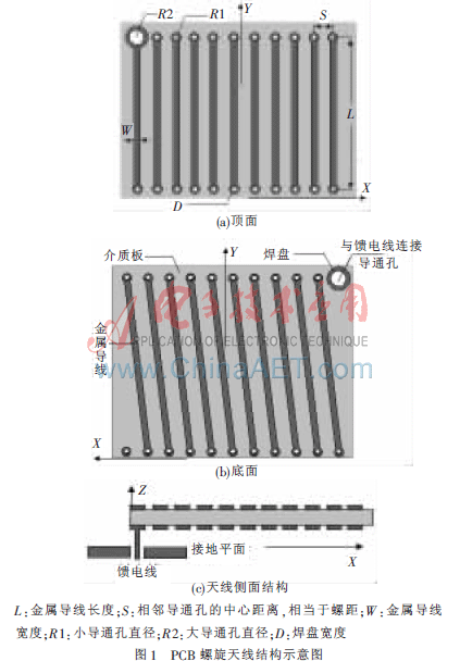

PCB螺旋天线的结构如图1所示,该天线由11圈螺旋构成。在长方形介质基板的两面分别印刷金属导线,宽度一致,两端有导通孔,其内壁覆铜,用来连接两层的金属。馈电线与图1(b)中右上角最大的导通孔相连接,其余的导通孔直径大小相同。从PCB板制作工艺上考虑,为了确保金属的连接,设计时每个导通孔周围要加上焊盘。

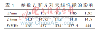

通过对天线的建模仿真,得出了天线谐振特性与金属导线长度L和螺距S之间的关系,如表1所示,其中F为中心频率。从表1中可以看出:S不变时,随着L的增大,谐振频率减小;L不变时,随着S的增大,谐振频率增大。

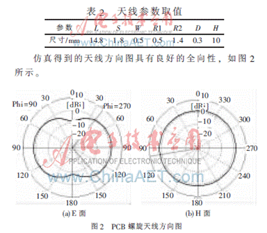

经过优化后,天线参数设计如表2所示。

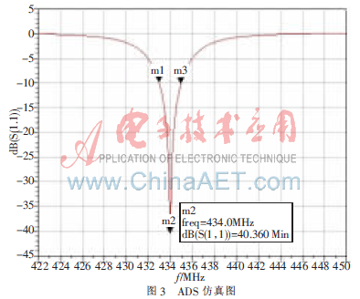

由于天线阻值较小,约为3.58 &Omega;左右,因此需要外接匹配电路与50 &Omega;输入阻抗相匹配。本文中采用T型匹配电路,在软件ADS中进行仿真,得到S11曲线如图3所示。从图中可以看出天线的有效工作频段为 432.6~435.2 MHz(S11<-10 dB)。虽然带宽较窄,但在工作频率433.92 MHz 处的S11约为-40 dB,满足信号发射的条件。
