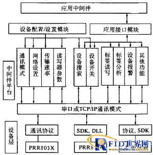

针对读写器在各种应用软件中的应用,作者对RFID读写器的通讯指令,采用组件封装和SDK方式,进行了标准化,形成RFID标准组件,RFID标准组件是连接标签读写器、控制器和企业应用程序之间的标准化软件接口程序集合,具有分布式结构,以层次化进行组织、管理数据流,有效增加了软件的可重用性,简化了上位机应用软件的开发,提高了应用软件的可靠性和稳定性。本系统中的RFID通讯组件要求实现如下功能:提供RS232/485串口通讯接口组件、TCP/IP、UDP网络通讯接口组件,搜索读写器、配置读写器参数接口,读取、设置标签数据接口以及统一配置软件,其架构图如图1所示。
图1 RFID通讯组件的框架

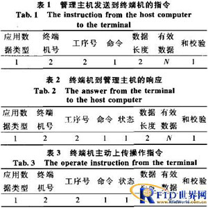

设备支持ARP,ICPM(ping),IP,UDP网络通讯协议,数据传输方式默认采用UDP协议,不支持数据包分组操作.数据编码方式采用HEX的数据格式操作,所有通讯数据采用“以太网CRC校验”方式,其中UDP层加UDP校验,应用数据层再加“和校验”方式,具体校验方式采用从报头至报尾所有的协议数据按16进制做累加,对256取模后的十六进制数.应用数据层的通讯协议格式如表1~3所示,其中数据单位为bit。
其中:数据长度为有效数据报文的长度;和校验为整个数据报文的校验位.有效数据部分的报文格式为:类型编号|数据|.......|类型编号|数据:
终端机检测到的打包数据格式为:打包数据格式=‘#’+步骤1检测结果+# + 功能号+型操作类型号+‘#’+ 步骤2检测结果+ #+功能号+操作类型号+ ..... +‘#’+步骤N检测结果+功能号+操作类型号‘#’。每个检测步骤中的检测结果之间用‘#’号间隔。

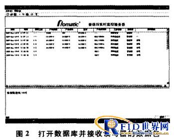

深圳普诺玛公司生产制成管理系统项目中的实时监控模块充分利用了本RFID通讯组件。简化了开发流程。其中涉及到的功能有:读取设备内部数据、打开并关闭与数据库的连接,控制读写器对标签进行操作等等。
笔者完成了以下五个接口组件的标准化:底层数据通讯接口组件、设备网络接口组件、设备参数接口组件、对标签读写操作接口组件、数据库接口组件等接口组件,为第三方的企业级软件应用提供了基础.该RFID中间件在上海生猪收购管理系统和深圳普诺玛公司生产制成管理系统中已经得到了应用,并取得了良好的市场效果。
