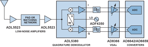

  图1显示了一个ZIF接收机配置,它使用两个低噪声放大器(LNA) ADL5523 一个400MHz至6000MHz正交I/Q解调器ADL5380、一个作为本振(LO)的宽带频率合成器ADF4350以及一个双通道数字可编程可变增益放大器(VGA)AD8366。表1显示了相关ADL5380接口和增益参数。
  图1. ZIF接收机框图

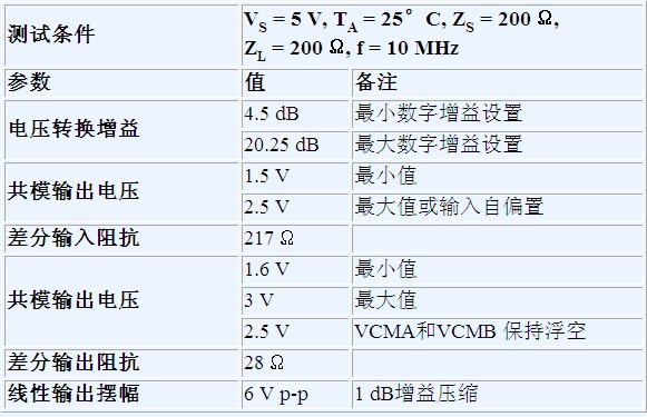

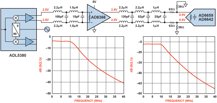

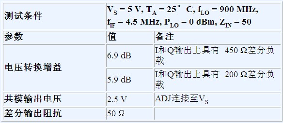

  与具有217 Ω差分输入阻抗的AD8366接口时,ADL5380具有5.9 dB电压增益和–0.5 dB功率增益[5.9 dB – 10log (217/50)]。为获得最佳性能,将ADL5380 ADJ引脚连接至VS,使ADL5380与AD8366间的共模电压设置为2.5 V。在ADL5380与AD8366间放置具有0.5 dB插入损耗的差分四阶巴特沃兹低通滤波器,以便抑制噪声和高频干扰成分。虽然滤波器会输入和输出阻抗并不匹配,但在基带频率下这些不匹配是可以忽略的。
  表2.AD8366接口和增益参数
  AD8366的共模输出电压可设置为2.5 V;当VCM保持浮空时其线性度最佳。遗憾的是,AD6642在0.9 V共模输入电压(0.5 × AVDD)下具有最佳性能。由于AD8366的共模输出电压必须介于1.6 V与3 V之间,因此AD6642 VCM和AD8366 VCM引脚无法直接连接,必须使用电阻将AD8366共模输出电压分压至0.9 V。
  为获得最佳性能,AD8366应驱动200Ω载。要实现所需的共模电平和阻抗匹配,可在AD8366后添加63 Ω串联电阻和39 Ω并联电阻。这一电阻网络将使信号功率衰减4 dB。
  AD8366的输出摆幅可达6 V p-p,但电阻网络提供的4 dB衰减使AD6642得到的电压限于2.3 V p-p,避免了较大干扰尖峰或增益的失控对ADC带来损害。
  在AD8366与AD6642间放置具有1.5 dB插入损耗的差分六阶巴特沃兹低通滤波器,可以滤除高频干扰成分。I或者Q通道的完整差分接口如图2所示。
  图2.ZIF接收机接口框图和仿真滤波器特性
  为保留足够的余量来应付整个温度范围内的增益变化,AD8366在正常模式下的增益设置为16 dB。

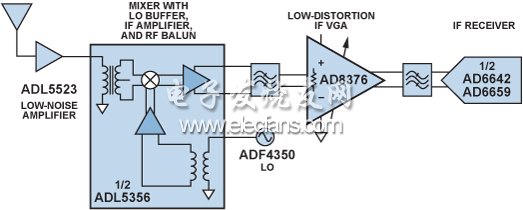

  图3显示了超外差式接收机的一个通道,该器件采用以下元件:低噪声放大器ADL5523具有LO缓冲器、IF放大器和RF巴伦的双通道平衡混频器 ADL5356;带通或者低通滤波器;双通道、超低失真IF VGAAD8376另一个低通或者带通抗混叠滤波器;双通道IF接收机AD6642

  该设计使用140MHz 中频和20MHz带宽,因此器件连接时可采用交流耦合。

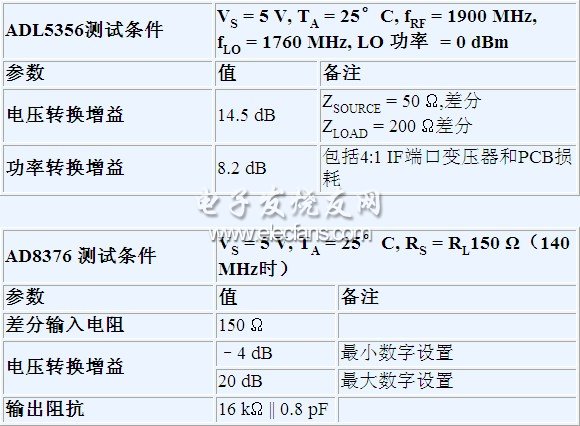

  AD5356在200 Ω负载下具有最佳性能,而AD8376的输入阻抗为150 Ω。因此,为了抑制混频器输出杂散并提供良好的阻抗匹配,差分LC滤波器必须具有200 Ω的输入阻抗和150 Ω的输出阻抗。在某些应用中,需要通过过渡带极窄滤波器抑制频带外信号,可使用差分SAW滤波器来实现,但这会给接收机信号链引入过大的损耗和群延迟。四阶差分带通巴特沃兹滤波器可适合许多无线接收机,因为前端RF滤波器可以为带外干扰提供足够的衰减。
  表3. ADL5356和AD8376接口和增益参数

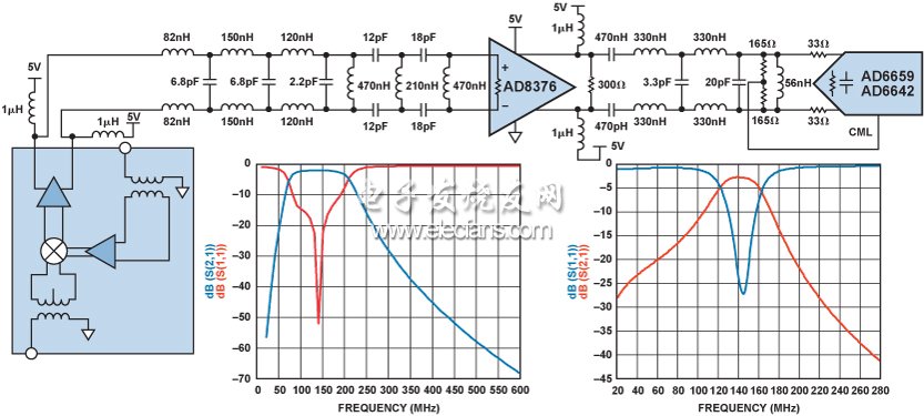

  AD8376的电流输出型电路具有高输出阻抗,因此其差分输出需要接150 Ω电阻实现电压输出。另一个差分滤波器放置在AD8376和ADC之间,用于衰减二阶和三阶谐波失真成分,因此该150 Ω负载可以被分成两部分。首先将300 Ω电阻安装于AD8376的输出端。另一个300 Ω电阻由两个165 Ω电阻和ADC的3 kΩ输入阻抗构成。两个165 Ω电阻同时为ADC输入提供直流共模电压。LC滤波器的输入和输出阻抗均为300 Ω。对于高中频应用,信号源和负载的阻抗的完美匹配是非常重要的。完整接口如图4所示。
  图4.超外差式接收机接口框图和滤波器仿真结果
  此接收机中,混频器之前放置一个20 dB LNA。混频器之后的滤波器具有2 dB插入损耗;AD8376与ADC之间的滤波器具有1.2 dB插入损耗。AD8376增益设置为14 dB,以便提供足够的余量来应对温度变化。接收机的总体增益为:
  20 dB + 8.2 dB – 2 dB + 14 dB – 1.2 dB = 39 dB.
  为将ADC输入电压限制在2 V p-p以下,传输到150 Ω电阻(300 Ω || (165 Ω × 2) || 3 k Ω)的功率应小于5.2 dBm。因此对于单音信号,接收机最大输入功率为–33.8 dBm。如果输入信号是10 dB PAR调制信号,使用此增益设置的最大输入信号为–40.8 dBm。

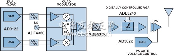

  图5显示了超外差式或ZIF发射机,该器件采用以下元件:TxDACAD9122、低通滤波器、正交调制器ADL537x、另一个RF滤波器、频率合成器ADF4350、数字控制VGAADL5243、功率放大器、用于控制功率放大器(PA)栅极电压的DACAD562x.
  图5.发射机框图

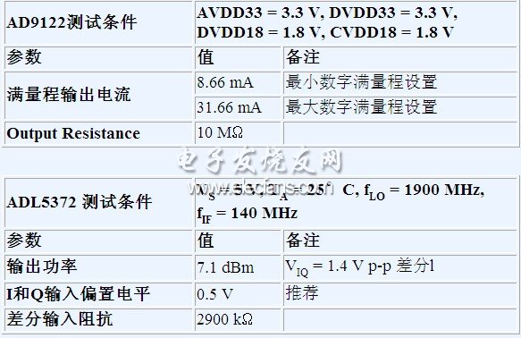

  对于AD9122,满量程输出电流可设置在8.66 mA与31.66 mA之间。对于大于20 mA的满量程电流,无杂散动态范围(SFDR)会变差,但DAC的输出功率和ACPR也随着满量程电流降低而减小。适当折衷的方案是将20 mA交流电流叠加于10 mA直流电平上,得到0 mA至20 mA的电流输出。
  表4.AD9122和ADL5372接口和增益参数

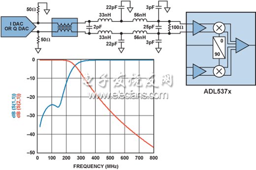

  ADL5372的输入电路需要0.5 V共模电压,由流经50 Ω电阻的10 mA直流电流提供。0 mA至20 mA交流电流由两个50 Ω电阻和一个100 Ω电阻共享。因此调制器输入的交流电压为20 mA × ((50 × 2) || 100) = 1 V p-p。TxDAC与调制器之间的滤波器用于去除高频杂散和谐波成分。滤波器的输入和输出阻抗为100 Ω。完整接口如图6所示。
  图6.直流耦合发射机IF接口框图和滤波器仿真结果
